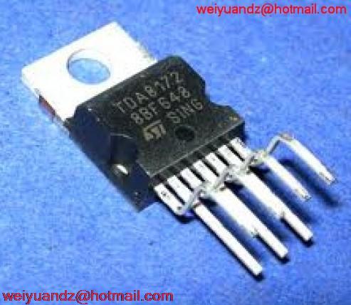

tengo un plano que me muestra el vertical tda o tba 8172. esta como IC 401- si es asi tenes que medir +16 volt en pines 2 y 6. -- 10 volt en pin 4 cambia por las dudas el c404 de 35 v 220 uF. ( entre el pin 3 y 6 del integrado.

Busca la hoja de datos del circuito integrado que tengas y realiza la prueba que dice claudioarrosa. Yo opino que es falla de un capacitor o del mismo circuito integrado. No creo que sea de resistencias. Al menos son las experiencias que he tenido. Saludazos amigo.

fíjate si encontras en el monitor este integrado ( TDA 8172 ) http://g02.a.alicdn.com/kf/HTB15bVDIXXXXXXAXFXXq6xXFXXXt/Tda8172-TO220-7.jpg
