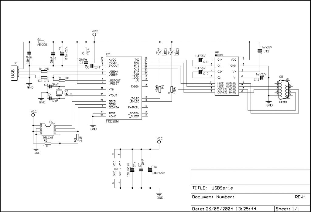

Necesito conectar un GPS a la pc a traves de una interfase con puerto RS232, pero la pc solo tiene puertos usb, necesito que alguién me diga como hacer en casa un cable adaptador USB a Puerto Serie y donde encontrar los driver para el VCOM

No es sólo "un cable" adaptadór, también lleva un circuito cón microprocesadór. Lo mejór es que te lo cómpres. Este es un ejemplo de adaptadór: [URL=http://s1273.photobucket.com/user/Romer61/media/usb-serie_zps62395c86.png.html][/URL]
