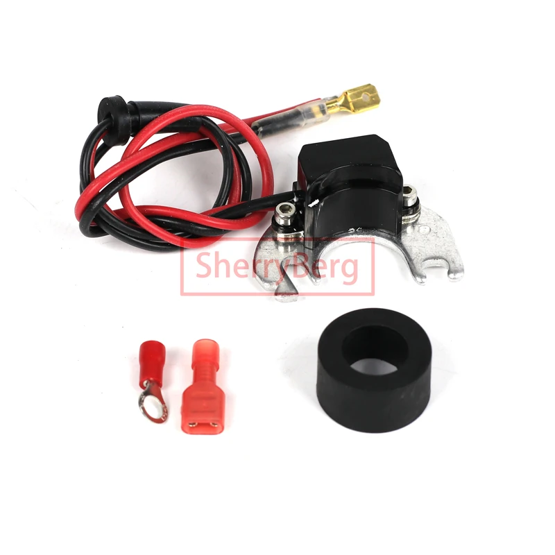

buen día tengo un toyota hilux 1982 motor 12r con encendido convencional platino y condenso. mi intensión es cambiar a encendido electrónico para ello eh comprado en aliexpress un kit de conversión como en el link:
el inconveniente que tengo esq le cuesta arrancar encender el motor, una vez que arranca funciona perfectamente. lo que eh hecho eh retirado el platino y condenso y en su lugar el colocado el modulo que calza donde va el platino convencional y en la leva el anillo o bobina que trae el kit.
mi duda es si con esto es suficiente o tengo que cambiar algo mas como bobina, bujias y cable de bujia.
de ante mano gracias por su ayuda y comentarios...!!!

No sale la foto del kit por lo que no se cual compraste, pero en la mayoría hay un captor magnético que detecta el movimiento del rotor. Revisaste el punto de encendido luego de la modificación?
