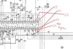

ingresa con pantalla obscura: subo el screen y me presenta lineas de retorno he visto en otros modelos y se ve involucrado un diodo o una resistencia de 10 ohms asi como ciertas resistencias en otro sector de otro modelo. Existe una falla comun de este aparato? hasta el momento ya retoque toda la board y la plaqueta y los transist. de color. Como es fin de semana espero alguie tenga esta falla que creo si es comun en este modelo. agradezco ayuda ya que dispongo de poco tiempo para hacer una revisión concienzuda. el cliente es muy desesperado

cambiaste el capa de la tension de 200v de vídeo que creo es de 10mf x 250v. y ay otro en la linea de abl que es de 1mfx50v en ese filtro tiene que tener entre 4 y 5v. otra medí la tension de filamento con un tester analógico en alterna escala 10,15 o 20 voltios la escala que tengas mas baja para medir esa tencion que tiene que estar entre 5 y 5.5v colocando las puntas del tester de una manera, mide mas. invertidas menos la medición se toma en donde mide mas si mide menos de 5v entonces hay que achicar el resistor que viene del flyback para la tension de filamento. otra es entrar al modo service y variar el punto de brillo o blanco y negro. si hablamos del mismo diagrama la entrada de abl es en el pin 23 del jungla con filtro c366de1mfx16 y tension de 4a5v. y el pin 25 con un filtro c367 4.7mfx16v y tension de 8.8v hasta todo momento saludos claudio

Señor fusco muchas gracias: mire por lo pronto ya me gane una torcida de cuello, por que miraba la matricula del integrado y no correspondia el diagrama con la board(físicamente)....usted puede observar, y como no habia arreglado una de estas de esta seccion pues no sabia que los pines vienen 3 lugares corridos hacia arriba en el valor numerico observe: [URL=http://img196.imagevenue.com/img.php?image=068967351_sony2122_122_422lo.JPG][/URL] Ve? bueno el caso que que ya localice dichos filtros,mas no se si irlos a comprar por que marcan buenos pero, puede ser que ya no tengan "fuerza". NO he medido voltajes para ver si es cuestion de bajar el valor resistivo de la resistencia del filamento. No estoy seguro si con eso se quitan lineas de retorno por haber subido el screenn pero en condiciones normales deberia de trabajar al imagen con el screen de fábrica (pot. del fly en posisición original) Asi que los compro y los pongo o primero mido voltajes? atte Benjamin

creo haber encontrado la falla señor fusco es una reisistencia de 1.8 Ohms que me marca casi 6 ohms es la de filamento y vienen desborrado el valor por calentamiento ve? [URL=http://img102.imagevenue.com/img.php?image=070237937_resist_122_390lo.JPG][/URL]
