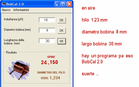

Buenas, desde hace pocos dias en mi monitor de PC se noto lineas abajo hacia arriba viendose mal, me indicaron que estaba siendo tierra, desconecte el Cable de TV (tengo TV tuner, para ver TV x la PC) y se soluciono al desconectarlo me paso corriente y note que salio chispas, coloque 2 condensadores de 10 nf en ambos terminales, se ve mal los canales, con 1000 picofaradios esta mejor, pero aun asi algunos canales se ven mal los primeros 12 (ambas operaciones lo brinde bien para evitar perdida se señal, y no aparecio las lineas) averiguando x paginas internet usar un choque de RF de 1uH (microhenrio) entre masa y señal, no se como hacer esa bobina,no encuentro mucha informacion en internet, (soy aficionado a la electronica) me pueden dar detalles u otra solución. si hay algun diagrama lo pueden enviar a este e-mail saga_js@hotmail.com ya que x este medio es una odisea. Postdata hay aisladores que venden en mexico pero en peru de donde soy no hay estos dispositivos. gracias.

vienen hechas en tvs sony puedes usar la L603 de 1 uH de tv Sony KV-1473RWP o de otro modelo (usada)

o si gustas http://www.lafaccenda.com/angelo/answer-yahoo-angelo/BOBIN.gif
