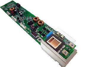

Las pantallas de las poratiles estan asi: Tienen dos conexiones: - El cable de datos Flat o cable de datos de video que pasa por una de las bisagras y que justamente lleva la señal de video a la LCD. En algunos equipos es similar a un cable coaxial y en otros a una membrana de datos. - El cable de corriente del inversor o inverter que proporciona corriente a la lampara de la pantalla LCD. Entonces el inverter es algo parecido a una balastra ya que se encarga de producir altos voltajes para que la lampara de la LCD pueda funcionar. Las lamparas se encargan de iluminar la LCD., creo que tambien le dice backlight. Y saber si estan dañadas es dificil., la unica forma de saberlo es que si el inversor funciona y la LCD no prende, entonces podriamos decir que si esta fundida. El inverter podemos saber que esta mal porque la tarejeta de video si envia señal (conectamos un monitor a la salida de video y si hay imagen) pero en la LCD se ve muy oscuro todo. No hace mucho estuve pensando que si la funcion de un inversor es incrementar el voltaje para que la lampara funcione, entonces si logramos conseguir otro inversor de otro aparato que eleve el Voltaje a lo que la lampara requiere entonces podriamos usarlo para hacer arrancar la lampara y la LCD funcione. Saludos y ojala te sirva la info. Lo subo como importante para que los demas lo consulten y recomienden a las preguntas del tipo In¿magen muy oscura" Spam ASISTIÓ A LA SOLUCIÓN 23/7/2008 01:07PM carlitoszihua Moderador

[URL=http://img228.imagevenue.com/img.php?image=786401243_inverter_122_399lo.JPG][/URL] se estan vendiendo algunos genéricos, no se de que lugar escriba

Hola amigo este problema no tiene nada que ver con la Inverter Board ó con el Backlight , ya que estos solo se ocupan de iluminar la pantalla y no intervienen en la señal de ninguna forma , el problema se podría ubicar en la Main Board , revisa y resolda el Scaler . Comenta resultados y valora la asistencia . ¡¡¡¡¡ Saludos !!!!!

[quote="Gustavo Tovar Garcia"]Hola amigo este problema no tiene nada que ver con la Inverter Board ó con el Backlight , ya que estos solo se ocupan de iluminar la pantalla y no intervienen en la señal de ninguna forma , el problema se podría ubicar en la Main Board , revisa y resolda el Scaler . Comenta resultados y valora la asistencia . ¡¡¡¡¡ Saludos !!!!! [/quote]estimado amigo estas en lo correcto me estraño la informacion del compañero pues no tuene nada que ver, de hecho estoy seguro que es el tuner dañado ya que solo en señal de cable o antena se ve mal en modo de video esta todo perfecto, cambiare el tuner y luego comento gracias.
