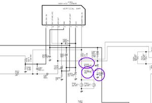

hola compañeros ya cheque el diodo de retroalimentacion y todos los capacitores,estoy atorado en dos resistencias (R303 Y R301) que van a tierra una de 1.5 y otra de 1.2 omhs si las desconecto ya no se calienta la resistencia de 1omhs que alimenta al vertical si alguien tiene el diagrama y me puede orientar o sabe como resolver la falla le estare muy agradecido.

yo creo que revisa los 3 diodos [URL=http://img154.imagevenue.com/img.php?image=472362990_zenners_122_108lo.JPG][/URL]

hola compañeros ya cheque los diodos,los capacitores y estan bien ya no se que mas checar.si desconecto la r303 y r304 ya no se calienta la resistencia de 1ohms pero no abre la pantalla.algun otro comentario para poder resolver la falla.

Reemplazar el diodo doblador de tensión D303 que se encuentra conectado entre los pines 2 y 6 del IC Vertical éste diodo a pesar de medir bien en forma aparente en una prueba estática suele presentar problemas en una prueba dinámica o de funcionamiento. También verificar que este fusistor o resistor de seguridad de 1Ω 1W no se encuentre desvalorizado... Saludos!! Joansoler.

Al desconectar los resistores R303: 1,2Ω 2W y R304: 1,5Ω 2W se consigue abrir el circuito que conecta la salida del amplificador vertical con la sección vertical del yugo y el trayecto de la señal que circula por ella hacia tierra (masa), por esta razón ya no calienta el fusistor de 1Ω 1W...En condiciones normales de funcionamiento la seeción vertical del yugo no debería presentar tensión continua (D.C o C.C), verificar si esto condición se cumple asimismo verificar que no se encuentre con "fuga" y/o "corto" alguno de los diodos zener: DZ302, DZ303, DZ306 conectados entre el pin 5: VERT OUT y tierra, hacer lo mismo con el capacitor C306: 104/100V (MP) **************************** 104: 100nF: 0,1uF ****************************

hola compañero si presenta tencion,en la entrada del yugo le llegan 18v y en la salida tambien tiene 18v,voy a checar lo que me indicas a ver que pasa.te mando un abrazo y un saludo y gracias por tu interes en ayudarme.

hola compañero te comento que ya cheque el capacitor 104 y los diodos zener pero todo esta bien y cheque los voltajes el el yugo de un lado hay 12.5v y en el otro hay 1.5v no se si eso es correcto.

gracias companeros por su apoyo ya pude reparar la tv,cambie el diodo D303 y el circuito vertical.un saludo a todos desde veracruz.
