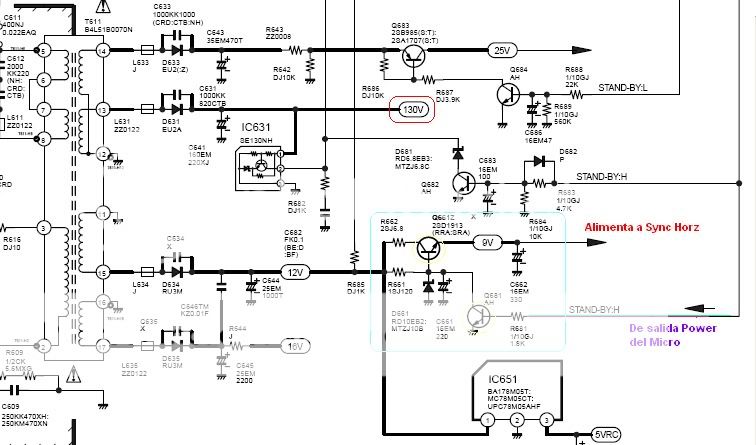

amigos de yo reparo,feliz año 2012 que estemos mas unidos y tengamos mucha felicidad. les cuento me llego al taller hace una semana un tv sanyo pantalla plana modelo c27LW44S chasis LA4-S,con la siguiente falla no encendia prendia el led y cuando le daba play del control quedaba en estan by y olor a quemado.verifique la placa y el ic vertical un LA7881 quemado,camvie el ic STRF6656 Y TSH d1879, luego de todo eso prove con lampara de 60wsin el tsh y la fuente me mide 93 volt,le doy play con el control y la tension sube 130volt y luego queda en estan by, con 93volt no tengo el plano y no ubico el diodo regulador de los 130 volt no se en que uvicacion esta ,le camvie el SE130 y nada resolde el fly back y el trafo por si acaso los electroliticos me marcan bien como no tengo el circuito ya no se donde vuscar nesesito ayuda muchas gracias y muchas felicidades feliz año 2012:leo-car

[quote="leo-car"]amigos de yo reparo,feliz año 2012 que estemos mas unidos y tengamos mucha felicidad. les cuento me llego al taller hace una semana un tv sanyo pantalla plana modelo c27LW44S chasis LA4-S,con la siguiente falla no encendia prendia el led y cuando le daba play del control quedaba en estan by y olor a quemado.verifique la placa y el ic vertical un LA7881 quemado,camvie el ic STRF6656 Y TSH d1879, luego de todo eso prove con lampara de 60wsin el tsh y la fuente me mide 93 volt,le doy play con el control y la tension sube 130volt y luego queda en estan by, con 93volt no tengo el plano y no ubico el diodo regulador de los 130 volt no se en que uvicacion esta ,le camvie el SE130 y nada resolde el fly back y el trafo por si acaso los electroliticos me marcan bien como no tengo el circuito ya no se donde vuscar nesesito ayuda muchas gracias y muchas felicidades feliz año 2012:leo-car[/quote] Saludos: Verifique si existe los 9V al presionar Power, si no existiera primero compruebe si existe los 12V. Si considera que el diagrama del cual corresponde ese fragmento, le pudiera servir, solamente tiene que mencionarlo, y pondré aquí un link para su descarga.

gracias manuel genaro, si es el diagrama voy a probar en esos puntos que menciona probare los 9 volt y luego los 12 y luego le confirmo gracias por contestarme feliz año nuevo,leo-car

Gracias manuel genaro,por todos los aportes que recibi me fueron de gran ayuda ,controle los voltajes de 9volt y 12 y estaban perfecto pero siguiendo el circuito depues del se130,localice el trancitor en el Q683 va colocado pnp B985 estaba en corto lo remplace y salio andando asi que nuebamente gracia manuel genaro estoy muy agradecido,gracias a ud pude resolver el problema ,quedo a su entera disposicion desde san juan argentina y le deseo un muy buen año 2012 felicidades para ud y su familia:LEO-CAR

[quote:cd6ef15b2b="leo-car"]gracias manuel genaro, si es el diagrama voy a probar en esos puntos que menciona probare los 9 volt y luego los 12 y luego le confirmo gracias por contestarme feliz año nuevo,leo-car[/quote:cd6ef15b2b] Saludos: Me faltó aclarar algo: El televisor tiene un chasis de procedencia china, y por cual es muy dificultoso hallar el diagrama 'original', que no sea de pago, de manera que buscando al usted hacer referencia a 2 puntos, menciona unn STR y +130V, pues encontré en mis archivos ese diagrama, y lo utilice con fines meramente referenciales. Básicamente el principio es el mismo, el Microprocesador activa un transistor y este a otro que conduciendo permite el paso de voltaje directamente hacia un CI o bien a un CI Reg cuya salida alimenta un CI. También le envío saludos por este nuevo año, deseo que sea un buen año para usted y familia.
