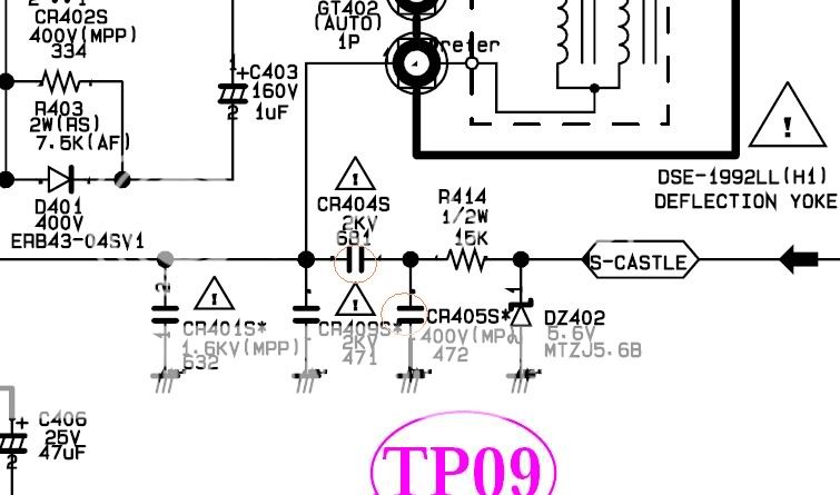

hola amigos del foro tengo una tv samsung modelo ct 2088bw chasis k15d quenadamas prende el led verde en stanby al prenderla sa apaga y suena el activar del relay le cambie el de horizontal un diodo zener de 5.6 v posicion dz 402 y una resistencia de 15 k posicion r414 que traia quemada y lo unico que hizo volvio a quemar la resistencia . el diodo y el transistor de salida h. quedaron buenos si alguien del foro me pudiera orientar se los voy a agradecer mucho .

[quote="carlozgonzalez"]hola amigos del foro tengo una tv samsung modelo ct 2088bw chasis k15d quenadamas prende el led verde en stanby al prenderla sa apaga y suena el activar del relay le cambie el de horizontal un diodo zener de 5.6 v posicion dz 402 y una resistencia de 15 k posicion r414 que traia quemada y lo unico que hizo volvio a quemar la resistencia . el diodo y el transistor de salida h. quedaron buenos si alguien del foro me pudiera orientar se los voy a agradecer mucho .[/quote] Saludos: Compruebe el estado de los condensadores señalados, es probable que uno de ellos tenga fuga:

Si desconectando el capacitor cerámico CR404S el TV se mantiene prendido pero producto de la ausencia del pulso SAND-CASTLE hacia la sección Jungla del UOC se produce un desfase horizontal en la imagen provocando un desplazamiento hacia la derecha del observador entonces reemplazar directamente los siguientes elementos: CR404S, CR405S, R414 y DZ402...además revisar que no haya quedado interrumpida la pista impresa que conecta a ambos terminales de CR405S. Comentar resultado. Saludos!! Joansoler.
