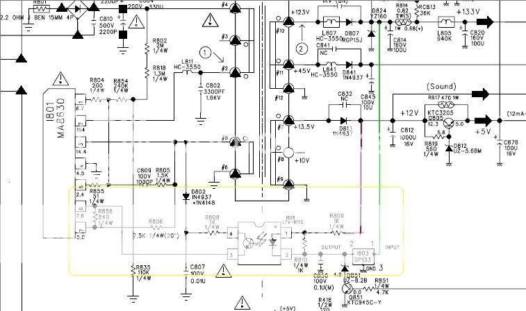

buenas tardes estimados colegas, llego este tv rtara esos cuatrca mr 20400 apagado con el ma8630 en corto y el diodo de que regula los 133v se los cambie y el equipo encendio se entrego, pero regreso nuevamente, solo se daño esta vez el diodo de avalancha y la resistencia de .82ohms encendio nuevamente pero regula 137v cambie opto, dp133, filtros de 100uf a 160v y me suige regulando lo mismo mi pregunta es si le afectan esos 4 volts de mas, que mas puedo hacerle para que me regule a 133v como lo marca en el diagrama. gracias de antemano por la atencion brindada[/list]

[quote="EDUARDO PONCE ANGULO"]buenas tardes estimados colegas, llego este tv rtara esos cuatrca mr 20400 apagado con el ma8630 en corto y el diodo de que regula los 133v se los cambie y el equipo encendio se entrego, pero regreso nuevamente, solo se daño esta vez el diodo de avalancha y la resistencia de .82ohms encendio nuevamente pero regula 137v cambie opto, dp133, filtros de 100uf a 160v y me suige regulando lo mismo mi pregunta es si le afectan esos 4 volts de mas, que mas puedo hacerle para que me regule a 133v como lo marca en el diagrama. gracias de antemano por la atencion brindada[/list][/quote] Saludos: - Revise en el interior del recuadro amarillo. Comience midiendo las resistencias, una o dos pueden estar alteradas. Lo más sospechoso son las resistencias. - Verifique el estado de los condensadores, sobre todo los que van tierra.

Para corregir el exceso en la tensión +B regulada por la fuente te sugiero reemplazar los capacitores C814/C820: 100uF/160V y C812: 1 000uF/16V. Comentar resultado. Saludos!! Joansoler.
