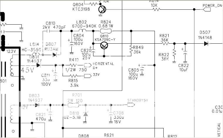

hola que tal a todos poseo un tv v hitachi modelo CDH-21GM2 el cual no enciende , solo lo hace el led stand by, comento que mediciones realice: diodos estan ok capacitor de filtro ok en la zona de fuente resistencias y diodos estan ok (retire una pata de los componente y median ok), medi con el capachec los capacitores cerca del fly back estan ok ,retire transistor hori, coloque lampara de 75 watt y prendia un poco, medi con tester y daba 122 volt,tambien revise diodos y resistencias aledañas al fly back y estan ok (siempre desoldando una pata). por favor necesito ayuda, por lo que lei en otros articulos son propensos a estas fallas....gracias desde ya por solo leerlo

Saludos Mario: - Si estás seguro que Flyback y componentes relacionados están bien, entonces deja la Salida Horizontal de manera que le llegue energía y el TV tenga carga normal. - Conecta el televisor, y sin presionar Power, mide en los Filtros: C822/C811/C708/C815. - Luego, sobre todo en Horizontal +B y en Standby 5V, mide cada uno, apenas presiones Power. - Lo que ocurre es que dices que acusa 122V en el Flyback con carga de un foco de 75W, lo cual, quiere decir que es un voltaje normal, pero lo que no dices es si ese voltaje se mantiene estable, o que luego de cierto tiempo, decae. Después, regresas y explicas el resultado de las mediciones, sin presionar Power y luego presionando Power. -------------------------- Es que se supone, que debe haber diferencia de voltajes (excepto Standby 5V) cuando está en estado de Standby (o en estado de Espera) y cuando intenta ingresar a modo de funcionamiento normal. Uno interpreta tus palabras (equivocado o no) como que en Standby, todos los voltajes de la Fuente están permanentes y estables. Es decir, no decaen. --------------------------- Precisamente, nosotros solamente dependemos de lo que tú nos expliques, toma en cuenta eso. Te lo digo de buena voluntad.

Hola sres Bueno de acuerdo con lo acordado, y gracias a sus consejos realice las siguientes mediciones: Con la punta del tester negativo a masa, (cinta de alambre que rodea al tuvo) y con la punta del tester Positivo ….en el capacitor C811 hay 44.5 volt (presionando o NO presionando botón de power) capacitor C708 hay 5.18 volt (presionando o NO presionando botón de power) capacitor C815 hay 18.35 volt (presionando o NO presionando botón de power) capacitor C 822 (pero en la serigrafía figura como C832) hay 0 volt , pero en el anodo del diodo D507 hay 1.07 a 1.57 cada vez que apretó botón de encendido es decir va y viene esa tensión. En la pata 28 del microjungla (POWER ON) aparece 0 volt presionando o el botón power on del panel de tv. En la pata 39 microjungla (stand by) hay 5 volt En la pata 38 hay 1.05 volt En la pata 37 hay 1.37 En la memoria eeprom figuran las sig medidas pata1.2.3, 0 volt pata 5 y 6 = 4.34 volt, pata 7= 0 volt , pata 8 Vcc = 5.18 volt. Lo detalle asi cada mesion que hacia anotaba, a esta altura calculo que sea el problema el optoacoplador (I805) qu no envía el pulso alto de power on y siempre hay 0 volt. Desde ya muchas gracias por la ayuda

Hola Sres Realice la mediciones que sugeriste. En T 801 tengo los 123 volt , pero recién los tengo en el anodo de D807 (aclaro por las dudas). No encuentro el capacitor C 801, en el diagrama figura como capacitor de alta tensión cerca de L801, En la serigrafía del chasis (plaqueta) no esta C 822 si no figura como C832,pero como sea ahí tengo una tensión de 0 volt. En el capacitor C802 filtro principal tengo 196 volt Cambie los optoacolpadores I 805 y I804 saque los transistores para medirlos Q801 y Q802 se encuentran ok, en C804 tengo 123 volt Tengo desconfianza al I803 . Todo sigue igual realice todo las mediciones q dijiste y me dijeron , no tengo ninguna mejoría, por favor ayuda

LA fuente se encuentra regulando correctamente y sòlo si el colector de Q802: KTC3198 al conectar el TV a la red se encuentra con un valor de tensiòn diferente de 0 (cero) entonces te sugiero realizar un puente en extremos de C-E de Q802 y volver a medir todas las tensiones que proveen los secundarios de fuente para verificar si se mantienen o se redujeron en forma proporcional.

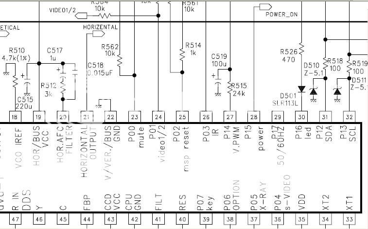

Observando el diagrama que adjuntaste y relacionando con ella los valores de tensión que mediste es posible que la tensión presente en el pin 37: X-RAY terminal utilizado para activar el Sistema de Protección del TV se encuentre bloqueando o inhibiendo el pulso de encendido >> POWER ON, de manera que te sugiero realizar un puente hacia tierra (masa) a este pin 37 o desconectar un extremo del diodo D506: UZ-5.1B Zener 5,1V para confirmar o descartar esta sospecha. Otra posibilidad es que la tensión presente en el pin 38: KEY IN la cual debería medir cerca de 5VDC en condiciones normales de funcionamiento y solo debería varíar disminuyendo a un valor diferente al pulsarse cualquiera de los SW táctiles en el panel del TV, es psosible que alguno de etos SW se encuentre presionado pudiendo originar el bloqueo de la orden de encendido... Si al desvincular estos pines del circuito se restablecen las tensiones nominales del circuito entonces es altamente probable una avería de este UOC: Ultimate One Chip (Micro/Jungla) y en caso contrario la avería se encuentra en los elementos asociados a estos pines... Comentar resultado. Saludos!! Joansoler.

Mario: Lo que ocurre es que el Microcontrolador incorporado, antes de obedecer la orden de eencendido, primero rastrea alguna posible anormalidad en los voltajes y corrientes, mediante sensado electrónico, y cuando detecta algo anormal desactiva, inhabilita o bloquea a la Salida 28 --> Power. El Sistema de Protección pone a la Salida 28=Power en alta impedancia. Tú presionas el botón de encendido, no reacciona porque ya está bloqueado. De manera que hay que ingeniarse para ubicar la zona que está ocasionando que se active la Protección. ¡Vaya, Mario, realmente estamos aprendiendo bastante al paso! Ahora tienes frente a tí un televisor de tantos que tiene un OneChip donde está metido casi todo. Los demás televisores que pongan en tus manos y tengan OneChip que ya casi todo televisor tiene, su comprobación llegara a ser rutina para tí. Ahora ya es tarde esta noche, luego continuamos con dicho televisor, Veremos el asunto de engañar al Sistema y quitar la protección de Rayos X, y observar si ya no se activa el Sistema de Protección. De manera que en eso estamos, analizando los sensores que advierten que se active la protección. Para no abrumarnos, vayamos paso a paso. Nos vemos luego Manuel

Es realmente extraño, por decir lo menos, que afirmes en extremos de C822 la tensiòn es nula (0 VDC) y a continuaciòn menciones la existencia de 1.07 a 1.57 en el ànodo del diodo D507: 1N4148 que como podràs observar en el diagrama se conecta en forma directa al positivo de C822 donde supuestamente existe 0 Voltios...he ahì el dilema...Es IMPOSIBLE en este punto y en el mismo instante la existencia de estos 2 valores diametralmente opuestos ¿¿??... El Circuito OCP basa su funcionamineto bàsicamente en el trabajo que realiza el transistor Q810: KSA709C-Y y R824: 0,68 Ohms 1W elemento encargado de sensar o monitorear la corriente que fluye sobre la lìnea del +B. En condiciones normales de funcionamiento del TV Q810 permanece al "corte" (apagado o deshabilitado) es decir su colector permanece en 0VDC, al incrementarse el consumo de corriente sobre la lìnea del +B excediendo el valor màximo diseñado poor el fabricante (500mA Aprox.) la caìda de tensiòn en R824 llega a 0,6VDC valor suficiente para hacer conducir a Q810 y esto provoca que en su colector aparezca una tensiòn DC que llega al divisor de tensiòn R821/R822: 36K y una muestra se envìa al pin 38: X-RAY para activar el Sistema de Protecciòn del TV...

[quote="joansoler"]...te sugiero realizar un puente hacia tierra (masa) a este pin 37 o desconectar un extremo del diodo D506: UZ-5.1B Zener 5,1V para confirmar o descartar esta sospecha. ...el pin 38: KEY IN...debería medir cerca de 5VDC en condiciones normales de funcionamiento y solo debería varíar disminuyendo a un valor diferente al pulsarse cualquiera de los SW táctiles en el panel del TV...[/quote] En mi comentario inicial te sugerí realizar 2 pruebas o verificaciones y hasta el momento no respondiste ni una sóla letra al respecto ¿¿?? Aclarar que una activación del Sistema de Protección del TV a través de su pin 37: X-RAY sólo es posible después que el TV prenda (y no antes) al recibir la orden de encendido, aunque sea sólo por algunos segundos (menor a 5 seg), tiempo suficiente para que pueda detectar alguna anomalía en alguna de la etapas a las que monitorea a través de los circuitos de detección OCP y X-RAY. Anterior a todo esto primero la Sección de Control (MICRO) del UOC deberá reúnir las condiciones básicas para su correcto funcionamiento >> **VCC o alimentación de +5VDC en su pin 35: VDD **CLOCK o frecuencia de reloj por medio del resonador de cristal X501: 32.768KHz conectado entre sus pines 33: XT1 y 34: XT2. **RESET, circuito asociado a su pin 40: RES **I2C BUS, a través de los pines 31: SDA (Data) y 32: SCL (Clock), Protocolo que permite la comunicaciòn de la Sección Micro y sus perifèricos: EEPROM, TUNER, MTS/SAP,… A excepción de CLOCK todo los demás permanecen con un nivel de tensión muy próximos al VDD: +5VDC, también revisar posible avería del resonador de cristal X501: 32.768KHz.

El reemplazo del Amplificador de Error SE120N es inneccesario porque ya lo dije... [quote="joansoler"]...LA fuente se encuentra regulando correctamente...[/quote] Veamos si se puede lograr un arranque forzado para evaluar etapas posteriores a la Etapa de CONTROL, para ello realizar un puente provisional entre el pin 28: POWER del UOC y la línea de +5VDC por ejemplo con el pin 35: VDD (5VDC) o el pin 8 de la EEPROM en esta condición debería habilitarse Q803: 2N5401C para obtener cerca de 12VDC en su terminal colector la misma que previa regulación a 5VDC por medio de R511: 240 Ohms 1/2W y D503: UZ-5.1B Zener 5V 1/12W se utiliza para alimentar el pin 19: HOR/BUS VCC y producir el arranque de la oscilación horizontal y posterior encendido del TV, posiblemente con imagen oscura debido a que el Micro aún no habilita toda sus funciones, incrementando la tensión de Screen puedes visualizar raster (rastro) y comprobar si llena completamente la pantalla o no ... Comentar resultado.

Hola Sres Hola joansoler realice la reactivación del microjungla , lo realice un par de veces, hice lo siguiente: coloque un puente (trozo de cable muy delgado) desde la pata 35 a la pata 28 donde debería estar los 5 volt, al hacer esto, se escucha el ruido característico de encendido en el tubo….ahi el tema cambio (.espero ser claro en esa descripción), no aparece imagen, o por lo menos eso pienso que debería ocurrir, Rápidamente verifique las tensiones en las pata 38 , y siguen con 1,20 volt. Cambie cristal X501 (32768) apareció 4.60 en la pata 28 del micro-jungla. Cuando presiono botón power aparare los 4.60 volt presiono de vuelta aparece 0 volt Mido otra vez en las siguientes patas: 19 = 2.78 volt 36 =0.0 volt 37 =1.20 volt 38 = 1.04 volt Parece que algo avancé pero como están las mediciones, creo haber quemado el micfo-jungla, igualmente medí de vuelta las tensiones desde las pata 35 a la 40 no cambio nada, sigue igual. estoy un poco confundido. Controle los transistores, Q 803 y 804 se encuentra ok. Millón de gracias por la ayuda

La prueba del arranque forzado que te sugerí realizar en la sección MICRO es inocuo para el UOC (Micro/Jungla), lo hago a menudo sin consecuencias graves y además esta sección aún funciona bien luego de reeemplazar el resonador de cristal 32.768KHz que si estuvo defectuoso y originaba que la sección MICRO no funcionara en absoluto. Además no mencionas luego del cambio de X501 si aún ""se escucha el ruido característico de encendido en el tubo…."" al dar la orden de encendido...ahora para determinar una posible avería de la sección JUNGLA de este IC antes debes verificar..¿Cuál es el valor de tensión en colector de Q803: 2N5401C luego de dar la orden de encendido?...esta deberá ser de 12VDC...Si esto es correcto entonces desconectar o aislar completamente del circuito el pin 19 y medir sobre la pista si se restablece los 5VDC, de hacerlo se confirma tus sospechas sobre el deterioro de la sección JUNGLA del UOC por un posible "corto" del pin 19 respecto de tierra (masa) y en caso contrario de continuar aún disminuida en 2,78VDC buscar la avería en R511 ó D503...

Hola Sres Hola joansoler, confirmado micro-jungla quemado, Me olvide de comentar,” no se escucha el ruido característico del tubo….” Le comento el procedimiento que realice,: desconecte de la plaqueta , o sea deje la pata 19 al aire(sin ninguna conexión), en ese momento mido en el camino de cobre aparece los 5.05 volt, cuando presiono el botón de encendido decae a 2.82 volt, ahí donde confirmo micro jungla deteriorado hay un tema particular: según en datasheet en Q803 2N5401C y por lo que ud me comenta en colector hay 12 volt, es en emisor donde están los 11.87 volt, en colector hay 5.04 y cuando presiono power decae a 2.80 volt. Mi pregunta es, si coloco un micro-jungla nuevo que precauciones debo tomar para no quemar de vuelta este C.I. Desde ya le agradezco infinitamente su ayuda, me a servido de mucho, muchísimo, en los próximos días le comento como sigue este caso, espero que sigamos en contacto

El transistor Q803: 2N5401C (PNP) es un SW o Conmutador y su Emisor en forma permanente se encuentra con un potencial de cerca de 12VDC; ahora cuando el TV se encuentra en Standby (Espera) está apagado (abierto o al "CORTE") es decir su Colector permanece con una tensión de 0 VDC; pero cuando se da la orden de encendido este SW se enciende (cerrado o en "SATURACIÓN") y la tensión de Colector ahora es de 12VDC (la misma de su Emisor), y el elemento encargado de activar estos cambios de apagado y encendido del SW (2N5401C) al recibir la orden de la sección MICRO del UOC es Q804: KTC3198... Por los síntomas y mediciones de tensión realizadas en Q803 su funcionamiento es irregular y es posible que se encuentre defectuoso al igual que Q804, aunque afirmas que se encuentran bien yo te sugiero su cambio (especialmente Q803) antes de decidirte por el reemplazo del Micro/Jungla....
