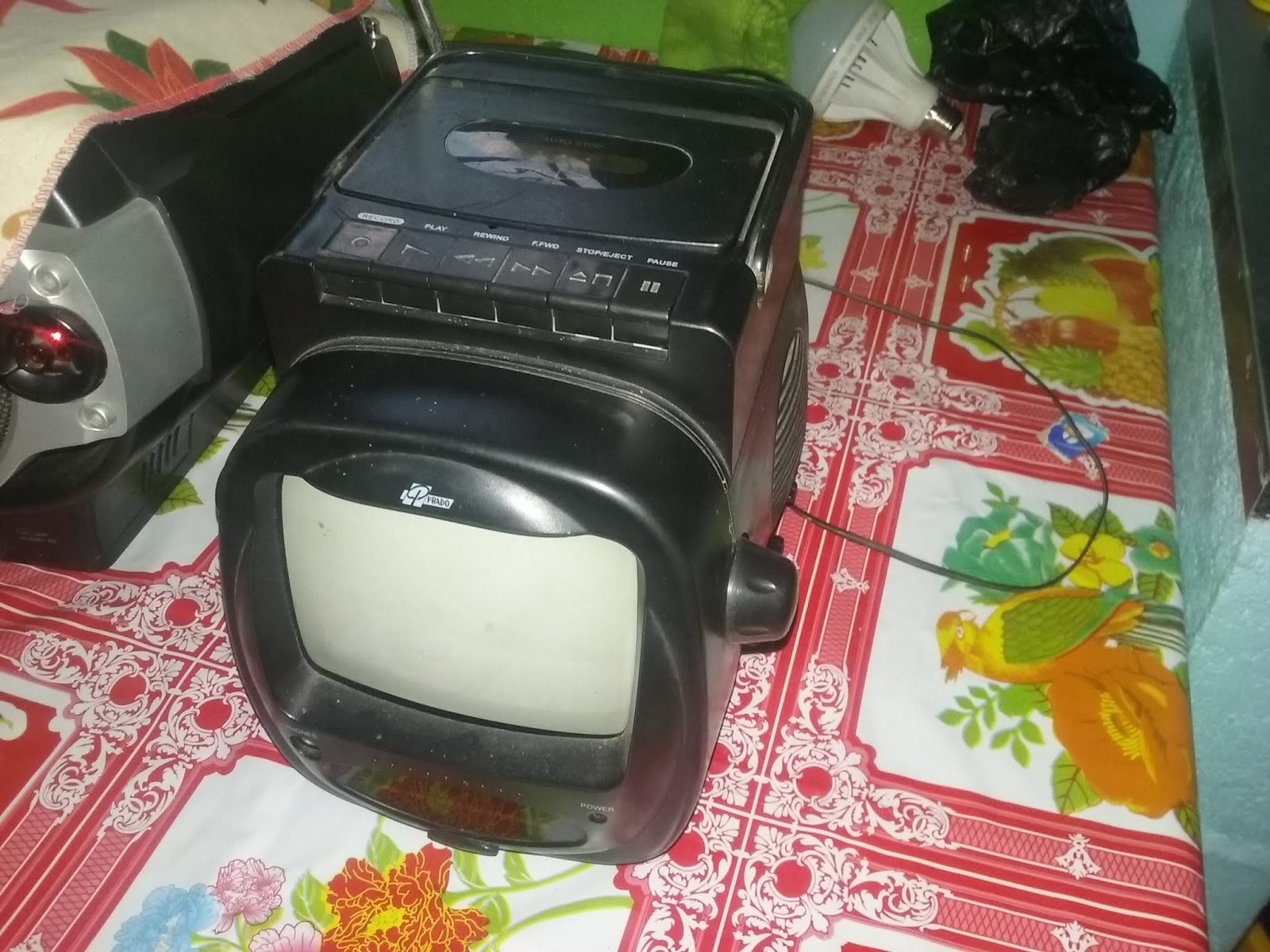

Hola comunidad de Yo Reparo, mi problema es que un tv CRT pequeño que incluye también cassette player y radio AM - FM se ha quedado sin sonido, solo se escucha levemente al conectarle unos audifonos y en los altavoces no se percibe ni el más leve sonido, al momento de la falla el aparato estaba encendido entonces percibí un fuerte olor a quemado proveniente del equipo por lo que rápidamente procedí a apagarlo antes de que el problema pasara a más, al revisarlo me encontré con una resistencia de color negro quemada que se puede ver en la imagen que adjunto, en las pruebas que he hecho con el equipo desmontado a los pocos segundos de encender el equipo esta resistencia se calienta demasiado incluyendo el IC amplificador TDA 2822S al tal punto de oler a quemado, son los únicos 2 elementos que se calientan del circuito del cual adjunto foto, esta resistencia por lo que he notado esta en la linea que conecta con el pin o pata 2 que es vcc del IC, mi pregunta es de que valor en ohm es recomendable reemplazar la resistencia ya que no se distingue el color de las barras por lo quemado y que otros componentes electrónicos me recomiendan revisar del circuito para lograr dar con el origen de la falla. Por ultimo mencionar que el equipo es genérico ya que no tiene marca por lo que no he podido lograr dar con un manual de servicio, en la tapa de las baterías solo muestra el siguiente codigo FC-9601
oswaldo lizarraga
Buenas noches , si todavia calienta la resistencia es porque no esta abierta , extraela y puedes verla con una lupa y ademas con el tester mide su valor , muchas veces no se alteran y permanece su valor , una vez medido el valor consigue un igual y reemplaza , pero antes de eso debe haber algun elemento mas cruzado , tal como algun capacitor , diodo , transistor en la etapa de audio o el mismo integrado de audio  , revisa el parlante tambien , es por ello que la resistencia se recalienta y humea es decir mientras no subsanes el cruce seguira quemando la resistencia.

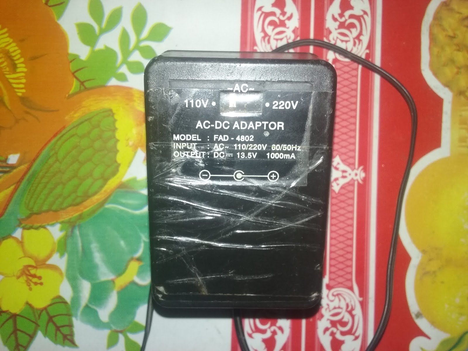

También comentarle que este tv tiene una fuente de energía externa similar al de los que se ocupan para cargar los celulares, según la fuente esta tiene una salida de 13.5V y es lo mismo que el aparato especifica, pero al medir la salida de voltaje de esta fuente externa con el multimetro me aparece que mide 21V, entonces le he conectado una fuente provisional de computadora externa para probar de 12V, el integrado y lo demás siempre continua calentandose de igual manera pero el voltaje que le llega al integrado bajó de 13.2V a 11V

Hola , la fuente de pc es suficientemente potente para alimentar ese aparato sin disminución de voltaje a no ser que haya un consumo excesivo . En un potenciometro tienes 1- señal del pre amplificador 2 - entrada del amplificador 3- tierra o gnd , el sospechoso de estar malo es el integrado TDA y debes de sustituir , puedes probar sacando el integrado y midiendo los 12v .

Pero entonces es normal y no hay problema que dañe el aparato si la salida de la fuente original del aparato en el estado actual sea de 21V al medirla, aunque esta especifique que sea de 13.5V?? Casi dobla al voltaje especificado. He añadido nuevas fotos de las especificaciones originales de la fuente.

En la medicion a lo maximo debe haber 15v a lo mucho con todo y consumo , si hay mas no es normal y debes de cambiar el transformador por uno adecuado.

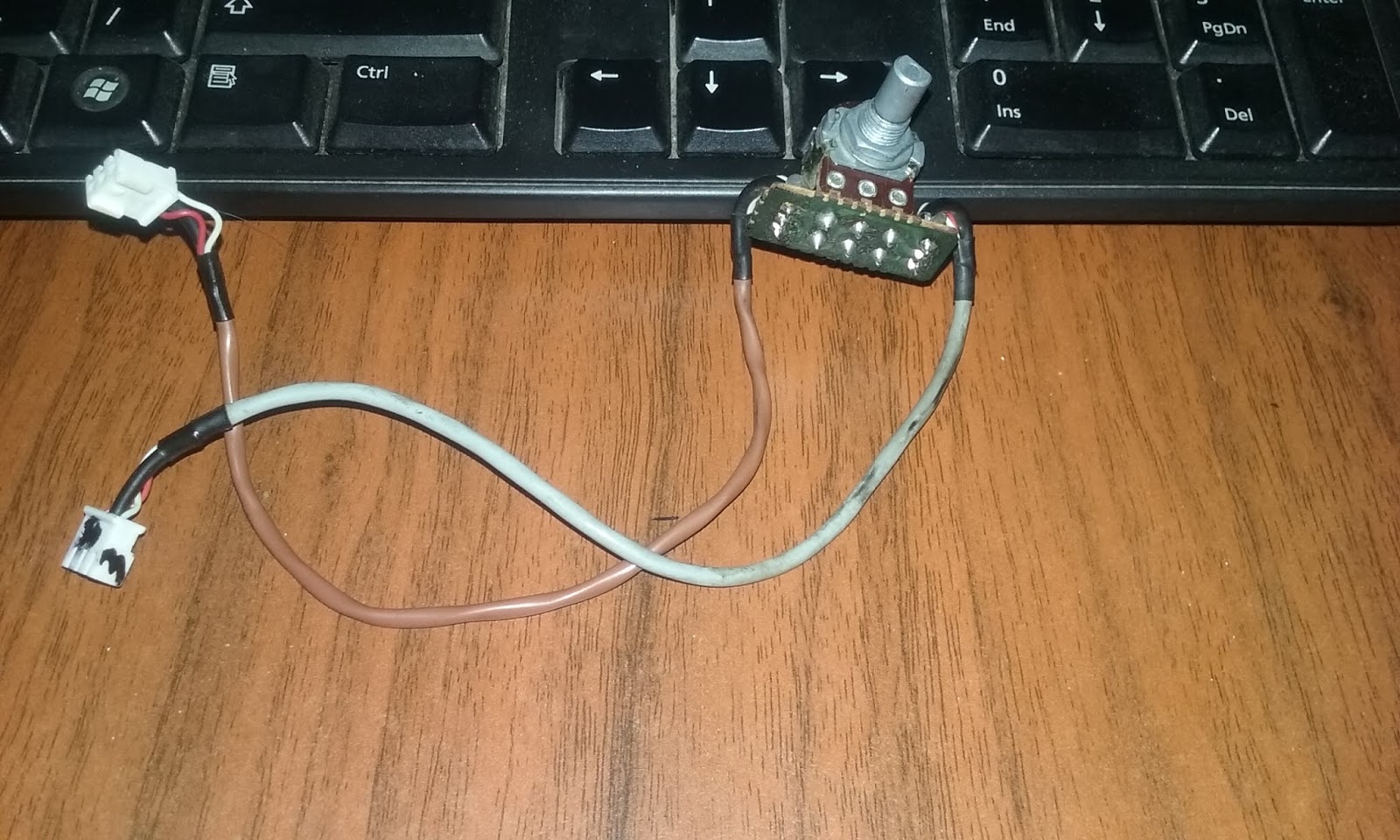

El potenciometro encargado del volumen tiene dos conexiones al circuito, al desconetar uno o dos de los conectores del potenciometro el TDA2822 deja de calentar en exceso, y el sonido sigue igual de bajo que con el potenciometro conectado, salvo que al estar conectado este calienta demasiado, pero he revisado el potenciometro y este trabaja normal al hacer las pruebas, ademas solo es el potenciometro, es decir no lleva ningún otro elemento electrónico conectado a el por lo que no creo que la causa del problema sea el potenciometro en si.

He añadido una foto del control de volumen del aparato a probar en la pregunta, es un potenciometro doble, entonces el negativo de la bocina del radio que inyectará el audio lo conecto al pin 1 del potenciometro doble ((tengo entendido que es el negativo)) y el positivo de la bocina se puede conectar al pin 2 o al pin 3 del potenciometro doble??
Antonio Castropc
Con la parte que gira en frente de izquierda a derecha Pin: 1, 2, 3
oswaldo lizarraga
Si asi haces con el negativo , y el positivo conectas un capacitor 2.2 , subes el volumen y vas probando en los otros pines del potenciometro , y debe sonar alto en los parlantes en uno de los puntos del mencionado potenciometro.
