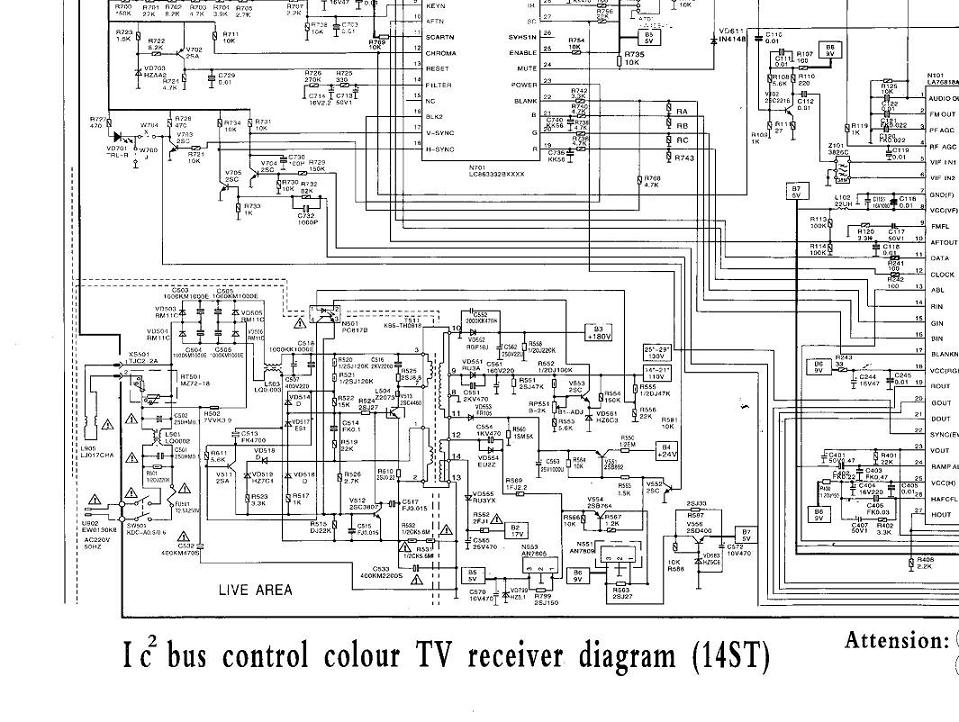

hola, me vino una tv 29 con fuente universal (marca hannover) con tr c4460 y c3807, r523 y diodo d519 quemados ,,los reemplase pero no da señales de vida e buscado que es medio parersida(la fuente) a estos modelos: sankey modelo ct21pf7 tv mitsui modelo mtv2009s sanyo tvs-2142 ma tonomac 2100st Fisher pc-27f20 Sanyods27800 chssis 27800-00 Ken brown tkb 2168 pero nunca pude solucionar esa clase de fuente ,,nesesito alluda pronto si alguien tiene una idea me la hace saber grasias.[/img]

Hola colega,no se si diste con la reparación de este tv en cuestión pero te sugiero que revices bien detenidamente el octoacoplador,los zener de fuente y los diodos rectificadores del la linea primaria. Espero te sirva. :wink:
