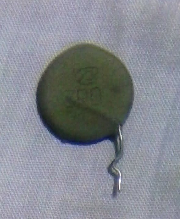

Saludos, tengo una pequeña duda con respecto a un componente de un TV TRC marca Sharp Modelo 19PR100W. tengo un componente dañado (esta roto) el cual por su forma es, o un Varistor o un Termistor, pero la verdad que no se exactamente que es, necesito las caracteristicas para poder reemplazarlo correctamente, pero hasta que no este seguro, seguire con la duda. Datos: tengo el manual de servicio con el respectivo diagrama, pero en dicho diagrama no dice cuales son sus datos. sale como: Packaged Circuit PR701  numero de parte RMPTP0092CEZZ , en fisico el componente dice: 3R0, lo he buscado y no consigo sus datos exactos. al medir ohmnios con el multimetro me da 4,5 Ohm (ojo, una pata se le desprendio, asi que esa medida es solo una pista) anexo fotos. gracias.

Es un termistor

Ese elemento es el Thermistor PTC que trabaja en serie con la bobina desmagnetizadora. Si no encuentra un equivalente directo, puede colocar cualquiera de esas " cajitas negras " de dos pines , que llevan otros televisores con el desmagnetizador.
juliofcho
exactamente esta en serie con la bobina desmagnetizadora, lo que no sabia era si era un termistor o un varistor.. en caso del termistor yo tengo otros con lo que podria reemplazarlo. gracias por el aporte.
