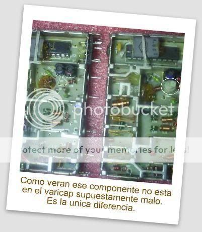

Saludos , Espero puedan ayudarme con este problema. El asunto es que este Tv llego con fallas de Vertical(no abria totalmente) lo solucione cambiandole los filtros. ahora cuando lo enciendo al inicio la imagen da como "saltitos verticales" con un doblez en laparte superior de la imagen y cada vez que cambio de canal (7,9,13) pierde el sincronismo horizontaltengo que mover la antena hasta que engancha el canal pero luego se pierde muy facilmente al mover la antena ,.Me olvidaba ,usando la entrada de video del tv trabaja normalmente sin problemas solo falla cuando intento ver los canales . He realizado los siguientes cambios: -Jungla LA 7625 -C.Vertical KA 2131 -Filtros del Vertical -Diodo Vert. RP104 -XTAL 503AK (le puse uno que saque den un JVC 14") Ojala me puedan asesorar, ya no se que cambiar mas.

Revisar que no se encuentre averiado alguno de los elementos asociados al pin 21: AFC del IC jungla LA7625, hacer el seguimiento de la línea hasta el pin corrrespondiente del flyback, de no encontrar nada anormal en esa zona, cambiar el sintonizador.

joansoler, siguiendo tus consejos revise primero el afc pero nada, esa etapa tambien estaba bien. de ahi que lleve el Sintonizador a que le prueben y me indicaron que estaba trabajando bien. Aqui viene lo anecdotico, el sintonizador no presentaba fallas y eso estra comprobado visualmente ya que se veia todo los canales normalmente en su probador.pero en mi TV no . ya no sabia que hacer por si acaso le pregunto a un colega (Sr Arevalo, en Paruro- Lima lo conocen todos los tecnicos que pasan apuros) me indica que compre de todos modos otro sintonizador mismo modelo TECC1880PA080A salvo la ultima letra , asi lo hice y "buala" mi TV funciono normalmente sin falla alguna ,y eso que el sintonizador era de uso. De ahi que me quedo la duda que paso entonces con el otro sintonizador los abri Bueno amigo Joansoler Gracias por tu ayuda ,acertaste con el origen de la falla. y si tuvieras alguna explicacion con respecto a por que el Varicap funciona en el probador y en mi tv no. Fernando P.

Es posible que los falsos contactos de soldadura, baja ganancia o desalineamiento de la señal de IF(VIF/SIF) del sintonizador producto de la desvalorizacion de algunos componentes internos deforman la señal. Al parecer ese defecto no es detectado por el circuito probador, porque usa un circuito de acoplamiento IF diferente al del chassis del TV que estas revisando, con mejor respuesta o ganancia, la cual puede deberse a que la señal de antena usada es de mayor intensidad o tal vez usan señal de CATV. Valorar aqui como solucion para que pase al archivo del foro de soluciones y pueda ser usado por otros colegas cuando lo requieran. Saludos. Joansoler.
