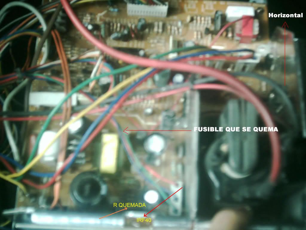

Hloa amigos un saludo quisiera que me ayudaran ya que ps soy muy novato con las tele y ps estoy intentando arreglar mi tele hace como 1 mes no me he comprado uno nuevo o mandado reparar presisamente porque quiero aprender a hacerlo el problema empezo con un corto el cual me daba chispas en el zocalo del tubo de la pantalla luego de esto cambie horizontal y regulador (IRF740) ahora la tele intenta prender pero de una ves quema un fusible y ahora ps no se como dar con el problema que segun tengo entendido es sobre voltage como puedo medir o como puedo saber a que se debe este problema tendre que medir tensiones en flyback??? como lo hago? o que hago me siento muy frustrado de no poder solucionar una falla de este tipo foto de la tv http://i273.photobucket.com/albums/jj237/edvasto/GGG.jpg PDA: No puedo darles el modelo del tv ya que es una tele adaptada solo como monitor (solo se puede ver señal de video) la carcasa del tele es un goldstar 25" agradesco mucho su atencion y ayuda

si quema el fusible tienes un problema en la entrada cambia el ptc. y revisa bien los diodos rectificadores seguro que esta ahi el problema suerte

amigo muchisimas gracias por responder pero podrias indicarme cual es el ptc?? xD es que no se cual es por eso puse la foto del tel
