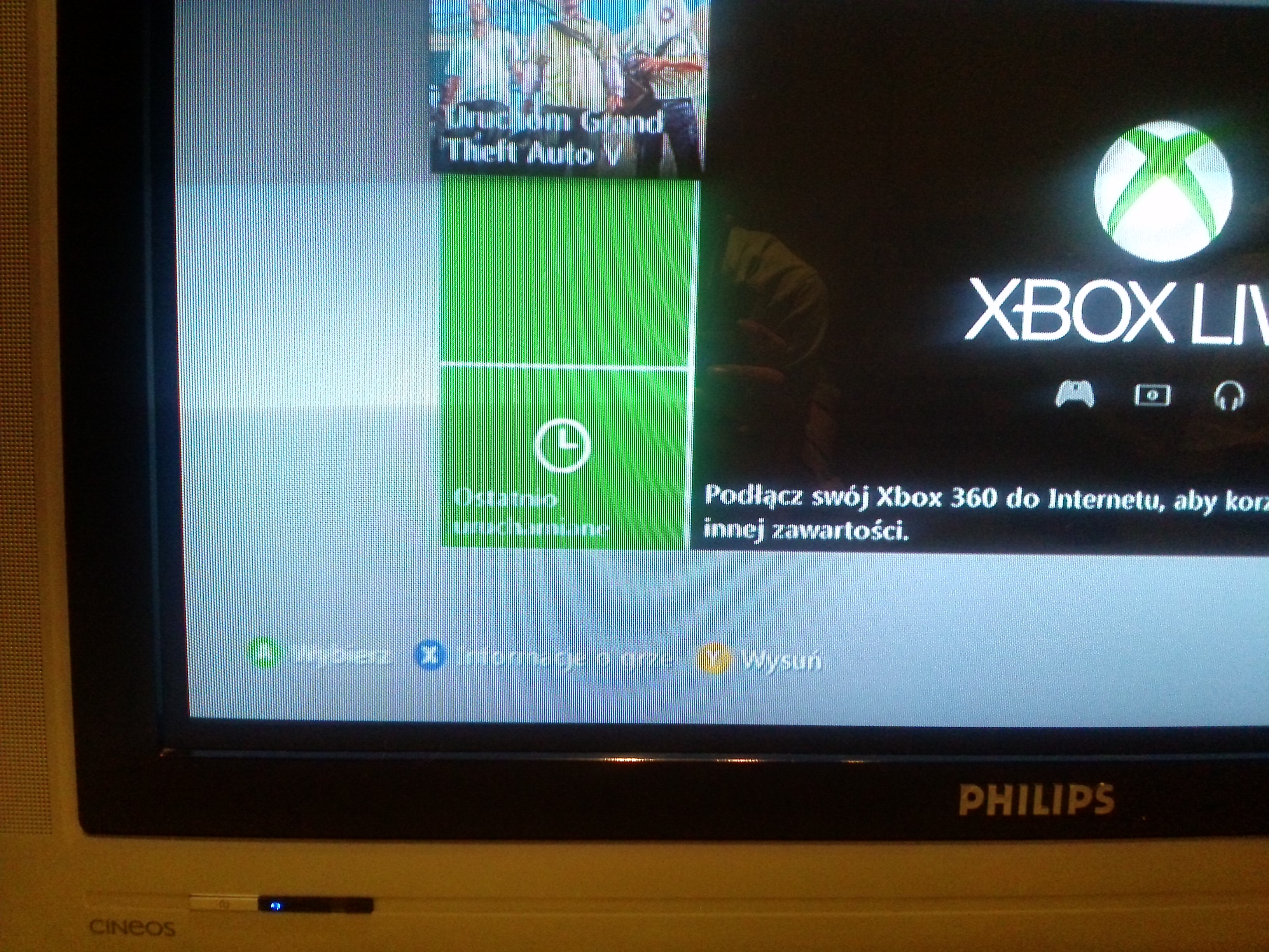

Hola Buenas Tardes. Invoco a todos los EXPERTOS y con EXPERIENCIA en reparaciones de TV DE TRC (TUBO) Tengo un Philips 32pw9551/12 el cual a sido remplazado el flyback en una tienda donde reparan TV pero tengo la ligera sospecha de que el trabajo no a sido realizado correctamente y por consecuente miedo a que este pueda dañar algún componente. El caso es que me gustaría saber si para que no se dañe el TV es necesario seguir a raja tabla las configuraciones del manual de servicio o con un simple destornillador y a ojo es suficiente. Pregunto esto porque cuando me lleve el tv reparado a casa y lo encendí la imagen hacia un bucle de imagen nitida a borrosa el cual duraba unos 10 segundos para vuelta a empezar, llamo al técnico y me dice que se la lleve que con un ajuste lo solucionara, le digo que ok que me gustaría estar con el para ajustar la imagen. Cuando llego con la tele la ponemos encima del mostrador y al momento de ver lo que le ocurre dice que ya sabe lo que le ocurre, habían dos cables que iban a la placa donde engancha el TRC que estaban invertidos (TOCATE LOS COJONES) ¿y los esquemas para que están? Simplemente cambio el flyback, YO TAMBIEN SE SOLDAR Y DESOLDAR, se lo lleve para que comprobara que todo estaba OK pero zasca en toda la boca, desconecta la placa del TRC y invierte dos cables y deja de hacer el reinicio pero ahora la imagen es borrosa. En ese momento ya me estaba dando cuenta de que mi reparación había sido efectuada de manera despreocupada y con prisas todo lo contrario de lo que yo esperaba ya que le dije que se lo tomara con calma que le tenia mucho aprecio al TV. OK, al invertir esos dos cables vuelve la imagen estable pero queda borrosa en ese momento me dice que no hay problema que realizara unos ajustes yo enfrente de la tele le voy diciendo si se ve borrosa o no (SIN NINGÚN TIPO DE PLANTILLA) simplemente pausando la imagen con una opción de la tele donde salían letras y con mis ojos y el con un destornillador en los ajustes del flyback. OK, Según ajustaba unas veces se veía nítido por el centro y borroso por los extremos, le digo que por los extremos antes no se veía tan borroso, OK vuelve ajustar y consigue que se vea nitido por los extremos pero por el centro se ve borrosa, a todo esto me dice que no se puede conseguir definición perfecta en ambos lados que esto es por culpa del tubo de imagen. En una de estas no se que toca y la imagen era como que se ponía muy borrosa en general y de pronto SE APAGA!!! Intento enchufar Y NADA no se enciende, ESTABA DE LOS NERVIOS, afortunadamente después de intentar encenderla 3 o 4 veces tocando no que que toca vuelve la imagen (Según me cuenta es un sistema de protección cuando la TV detecta que hay mas tensión de la debida) VUELVE A TOCARTE LOS COJONES MANOLETE, así a ojo cubero como coño vas a saber si la tension es la correcta??? Le digo si no hay peligro de que se dañe nada y me dice que NO, En fin después de mucho toquetear y con mi ayuda conseguimos estabilizar la imagen pero los extremos de las letras se siguen viendo mas borrosas que cuando se la lleve. Me dice que lo de las letras borrosas por los extremos es normal que todos los TV de tubo tienen ese defecto y eso no se puede solucionar, yo se que así es pero es que antes de que me cambiara el flyback se veían las letras borrosas unos 3 dedos y ahora se ven 6 dedos. A todo esto yo cabreado le pregunto.... Para configurar la imagen cuando cambias el flyback tienes que seguir unos patrones de fabricante o se hace a ojo?? Me dice que se hace a ojo, ahora llego a casa y reviso el manual de servicio y me encuentro que es MENTIRA, que hay que seguir UNOS AJUSTES DETERMINADOS. A todo este desmadre quisiera saber.... 1. ¿Corre algún riesgo la tv y mis ojos el echo de que los ajustes del screen y focus se hayan realizado a ojo cubero? 2. ¿Puedo configurar a ojo la definición tal como el hizo para conseguir la máxima definición posible en los laterales ajustando los potenciometros tal como están en el diagrama y el anterior flyback? 3. Al subir en el menú la definición de imagen la parte central si mejora definición pero justamente la de los bordes la que se ven las letras mas borrosas en lugar de mejorar la definición se emborrona esto antes tampoco lo hacia. Si prestáis atención a los potenciometros del flyback de origen y el que se ajusto nuevo no estan exactamente en la misma posición. FLYBACK ORIGEN http://oi67.tinypic.com/dq58pl.jpg FLYBACK DIAGRAMA (Según cuenta es la posición optima igual que la que tenia de origen) http://oi65.tinypic.com/axbqj6.jpg FLYBACK NUEVO. (NO ESTA SOLDADO PERPENDICULAR A LA PLACA!!!!, si os fijáis esta torcido y el tornillo que lo sujeta NO SE LO A PUESTO!!! ) Debería resoldar o no es necesario??? http://oi66.tinypic.com/2n7phc5.jpg Espero podáis ayudarme MUCHAS GRACIAS!!!!![/url]

Hola amigo ángel , podrías subir una foto de la imagen de la pantalla como se ve borrosa para ver el defecto . Atte Héctor de Venezuela

hola- me interesa el tema- 2 preguntas ¿ cual fue el motivo que se cambio el flybakc? ¿ ambos tienen la misma características, numeración? seria bueno subas una foto y ver esa imagen borrosa -

[quote:1af2658c87="hector eduardo añez"]Hola amigo ángel , podrías subir una foto de la imagen de la pantalla como se ve borrosa para ver el defecto . Atte Héctor de Venezuela[/quote:1af2658c87] Hola Hector. La única camara que tengo es la del móvil y esta no consigue definir bien la imagen, te muestro una imagen que muestra lo que quiero ecplicar sobre la imagen borrosa en los bordes. http://static.elektroda.pl/attach/cam00392_9149e53.jpg Cabe decir que solo se nota en las letras tanto pequeñas como grandes en los extremos del CRT pues en la parte central la definición es de puta madre, supongo que es debido a que el foco y el screen no están correctamente ajustados pues antes del remplazo no era tan acusado el difuminado en la parte de los extremos y es por eso que pregunto si es necesario seguir las indicaciones del manual de servicio para optimizar al 100% la imagen o a ojo cubero tocando los potenciometros es suficiente. Lo que no quiero es que me pase como a al técnico cuando la tele entro en modo de protección por sobretension en el flyback al regular los potenciometros. [/url]

[quote:f32d9e26ac="luis tartaglia"]hola- me interesa el tema- 2 preguntas ¿ cual fue el motivo que se cambio el flybakc? ¿ ambos tienen la misma características, numeración? seria bueno subas una foto y ver esa imagen borrosa -[/quote:f32d9e26ac] 1. El motivo de la reparación fue por fuga de tensión en el flyback. 2. Por supuesto el flyback es equivalente con la misma numeración que la de origen. Encontraras la imagen en la respuesta anterior que muestra el problema. Repito que la imagen es perfecta solo que noto que en los extremos de la imagen (as letras) no tienen la misma definición que antes del cambio del flayback por ello es que pregunto si los ajustes se pueden hacer correctamente a ojo cubero y en el caso de que asi nos sea tal como me imagino cual es el metodo correcto tocando los potenciometros sin joder nada.

esos ajustes teoricamente se hacen en fabrica, usted ha reemplazado un flyback y los ajustes que tienen que hacer es a ojo, y tratando de que quede lo mejor posible, no se olvide que usted reemplazo un flyback original de fabrica por uno nuevo pero de fabricacion china, nunca va a quedar igual o como estaba antes.saludos

el ajuste del sreen es relativamente facil ya que si esta elevado o por debajo del valor el tv se apaga.en el manual de service debe figurar el valor correcto de la tension de screen.si el flyback es original se simplifica bastante el ajuste.ese tv tiene ajuste de nitidez electronicamente para mejorar el foco o sea la nitidez de la imagen, esa funcion esta en el menu del tv,si no me equivoco Televisor de 32" con pantalla panorámica plana, con Pixel Plus (nitidez de alta definición). Funciones: - Tubo de imagen Real Flat. - Mejora de la imagen: Digital Crystal Clear, Active Control + sensor de luz, Enfoque automático dinámico, Reducción dinámica del ruido, Combfilter 3D, Ajuste de la nitidez, Escaneado progresivo, Congelado de imágen, Pixel Plus, Suavización de bordes, LTI, Scavem. - Mejora de pantalla: antirreflectante. - Mejora del sonido: Procesamiento digital del sonido, Ecualizador gráfico. - Sistema de sonido: Nicam estéreo, Virtual Dolby Surround. - Instalación simplificada: Instalación automática (ACI), Sistema sintonización automática (ATS), Autostore, Sintonización fina, Sintonización digital PLL, Plug & Play, Ordenar. - Manejo simplificado: Interfaz gráfica de usuario, Nivelador automático de volumen (AVL), Control inteligente de la imagen, Control inteligente del sonido, Congelado de imagen. - Teletexto: Teletexto inteligente para 1.200 páginas. Mejoras: Línea de información de programa, 4 páginas favoritas. - Reloj: Temporizador, reloj inteligente. Accesorio incluido: - Mando a distancia.

en el manual indica que la tension de screen debe estar en 145 volts + o -- 5v.dc, pero tambien le dice que previamente entrar en modo de service y realizar unos ajustes en white tone llevar a cero, una vez regulada la tension de screen el white tone debe volver a su valor normal. le sugiero que pruebe colocando a 145 v la tension de g2 sin entrar en modo de service y fijese que pasa con la imagen

la punta negra a masa general del chasis, sintonizador o la masa del tubo y la punta roja en la union de r3347 y el pin vg2 del tubo

en la plaquita del tubo
