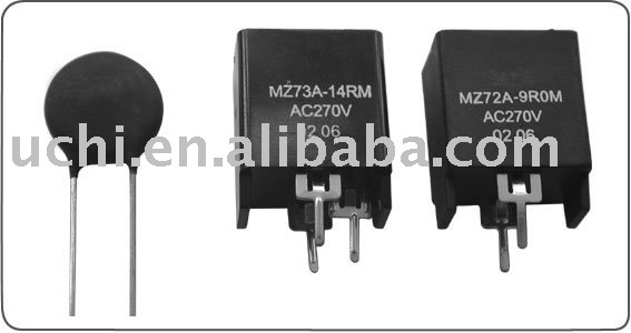

hola amigos me llego al taller un tv minisonic modelo : mi-us21 con manchas en la pantalla remplaze el ptc y sigue igual aqui le dejo una imagen asi vean asi alguien me pueda tirar algun dato desde ya muchas gracias

El síntoma mostrado en la imagen es taxativo, el "Circuito Desmagnetizador" no está trabajando y todo apunta a que el Termistor del tipo "PTC" se encuentra defectuoso o existe alguna pista interrumpida entre sus terminales. Una forma fácil de confirmarlo, es medir resistencia entre las 2 terminales del enchufe del TV, este valor de lectura es baja, en el orden de 10Ω a 20Ω aprox. Solamente cambiar este PTC por una "nueva" refacción... ¡Saludos! Joansoler.
jose brandan
hola el ptc esta bien otro dato q pueda darme
