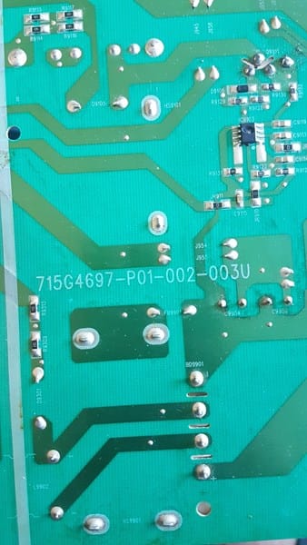

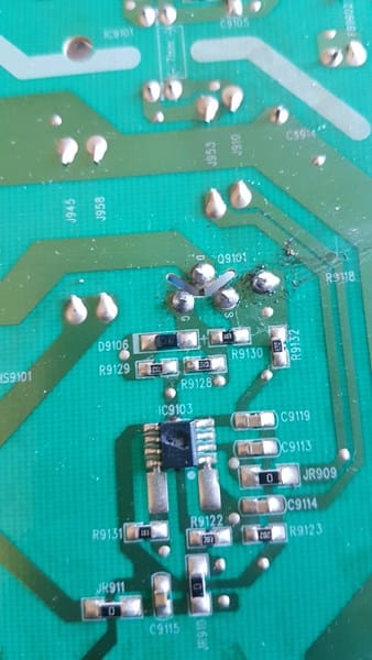

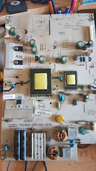

Tengo una televisión philips 32PFL5206H/12 de 32", la cual falla la fuente de alimentación, tengo que cambiar un integrado y unas resistencias smd de la parte trasera. El problema es que no se ve o se distingue la numeración de los componentes, del integrado solo puedo leer LD75 y una S al final, y debajo 112.IC9103, las resistencias son la R9129, R9128, R9130 y R9132. A si alguien tiene la misma fuente y me pude ayudar, Gracias

gracias de nuevo,el integrado en diagrama pone que es un ld7523gs, pero el que tiene en la placa también tiene unos números que empiezan por 112 y mirando por internet encontrado varios ld7523gs y debajo 6 numeros mas, pero ninguno que empiece por 112. Empiezan por 100, 103, 122, 090 y asi unos cuantos ¿tiene algo que ver los numeros de abajo o cualquier ld7523gs ma vale. Gracias
