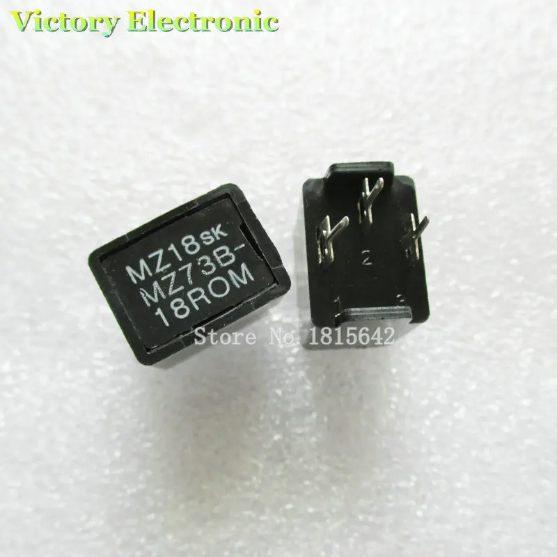

Saludos amigos del foro, Tengo un thermistor PTC que tiene la numeracion 14MQ                                                                                  03J8 Entre los pines 1 y 2 mide 12 ohmmios y entre pines  2 y 3 mide 300 ohmmios. No he conseguido informacion acerca de este dispositivo y mi pregunta es si estos valores son normales para esta numeracion.De antemano les agradezco por sus opiniones.

Los valores que tiene son normales?.Esto es porque estaba bastante quemado y no he conseguido en los almacenes de electronica otro igual.Le puedo poner cualquier otro a pesar de que no tenga los mismos valores en ohmios?Esto es porque consegui uno nuevo en un almacen de electronica pero los valores en ohmios son bastante diferentes el cual mide casi 600 ohmios entre los pines 1 y 2 y tambien casi 600 ohmios entre pines 2 y3

Saludos amigo.Le comento que ademas del PTC encontre dañado un circuito integrado el STRS6707.Reemplaze ambos y el TV quedo funcionando correctamente.este tv es el de mi casa ya que no soy tecnico en tv pero cuando se dañan los tv de mi casa yo mismo los trato de reparar como en este caso ya que soy Ing. Electronico pero reparo otro tipo de equipos.Le quedo muy agradecido por su cooperacion.

A ver, un termistor dual de 3 pines, esta formado internamente por un PTC (pines 2 y 3) y un NTC (pines 1 y 2). La ubicación de esos pines vienen enumerados en la zona inferior donde se encuentran los mismos. Si ubicamos que todos los pines queden de la mitad hacia arriba, tenemos pin 1 a la izquierda, pin 2 al centro y pin 3 hacia la derecha... ¡Las lecturas de resistencia que obtuviste, no coincidían con esta disposición de pines! Ahora bien, el PTC debe quedar conectado en "serie" a la bobina desmagnetizadora (Coil Degaussing) y el NTC se conecta en paralelo a esta misma bobina. El PTC presenta la lectura de resistencia más baja (aprox. 12Ω, en tu caso), está indicado en su encapsulado. El NTC presenta la lectura más alta, en tu caso fueron 300Ω. En conclusión ese Termistor se encontraba en buen estado.  EL STR-S6707 (PWM CONTROL/SW), este IC si fue el vedadero culpable que no encendiera este TV. ¡Saludos! Joansoler.
