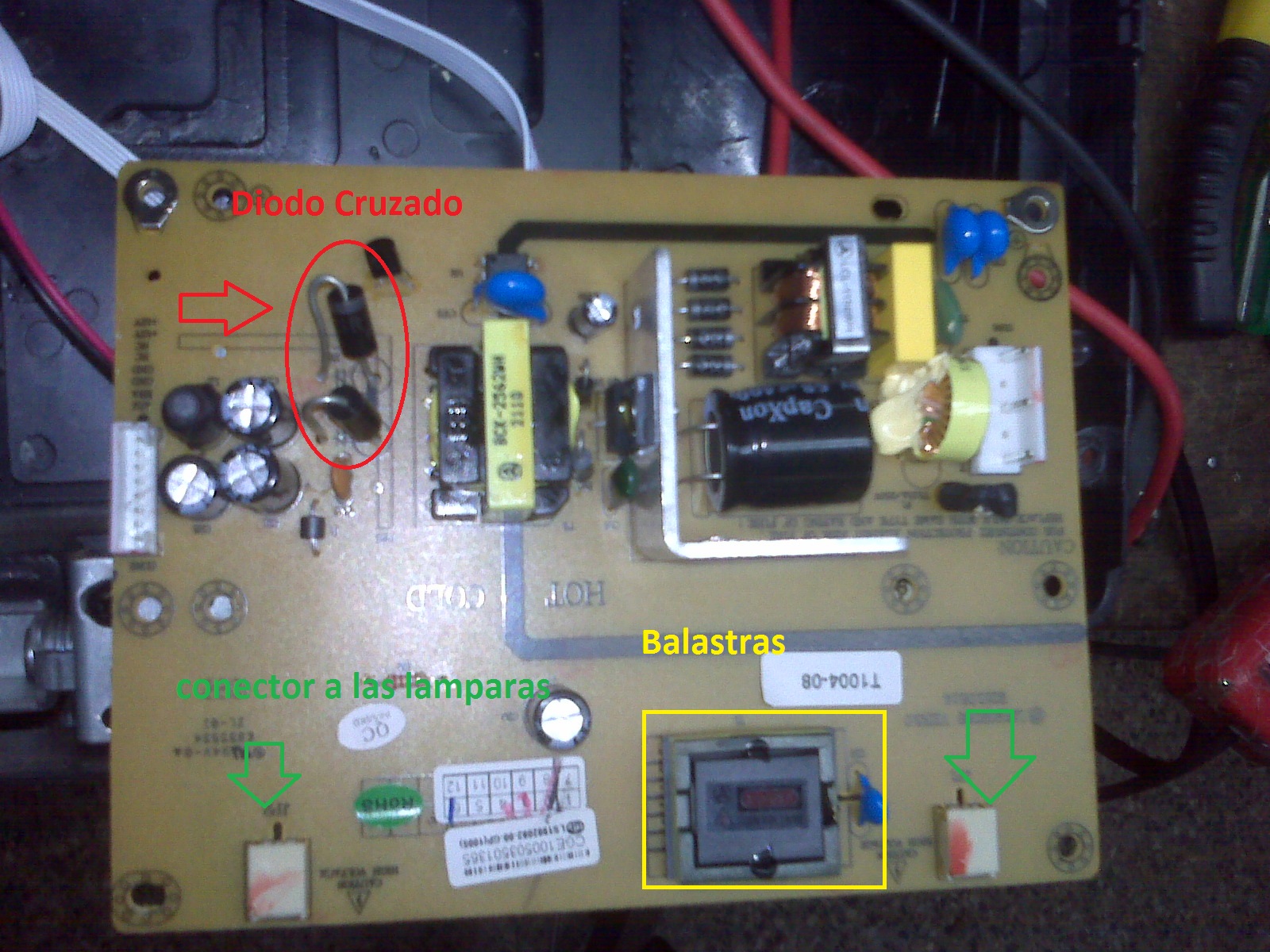

tv led miray modelo lcdtm-152h no enciende, led power se queda
raul rojas flores
este es la foto de la fuente ; revise los 4 diodos ; el condensador principal ; el mosfet ; los diodos del secundarios del chooper todo esto esta bien , lo conecto a la red , solo enciende el led power ; pulso el boton de encendido y no enciende , que mas devo de revisar

hola, según entiendo tienes el voltaje del stand by, si presionas el power el color del led de stand by cambia?
alcanza haber o llegar los votajes secundarios a la fuente?
revisaste el mosfet de la fuente? porque si dices en la foto que un diodo estaba cruzado... lo mas probable es que el mosfet esté en corto o abierto.

revise el mosfet y estaba bien retire del placa los dos diodos estaban cruzados , los cambie y funciono de maravilla
encendio la tv y funciono todas las funciones
al cabo de una semana lo vuelvo a encender , y conecto a red 220 v , solo enciende el led power de color rojo estable , cuando pulso el boton de encendido , no no enciende la tv ( es decir no hay imagen y audio), pero el led power se mantiene encendido de color rojo y estable

hola, según entiendo tienes el voltaje del stand by, si presionas el power el color del led de stand by cambia? alcanza haber o llegar los votajes secundarios a la fuente? revisaste el mosfet de la fuente? porque si dices en la foto que un diodo estaba cruzado... lo mas probable es que el mosfet esté en corto o abierto.
joelaragones
saludo colega. Revise el IC que manda la señal PWM al mosfet, verifique que dicho ic tenga correctamente su voltaje de alimentación,un voltaje fijo que no fluctúe. En dado caso que el voltaje no sea estable puede ser el mismo ic averiado, el optoacoplador o un ic parecido a un transistor pequeño que lleva conexión con el optoacoplador

le tome voltaje al mosfet ; drenador = 23voltios ; surtidor = 283 voltios ; gain = 1mv
al conectar a la red 220v , el led power se enciende de color rojo y estable ; pulso el boton de encendido y no prende la tv
