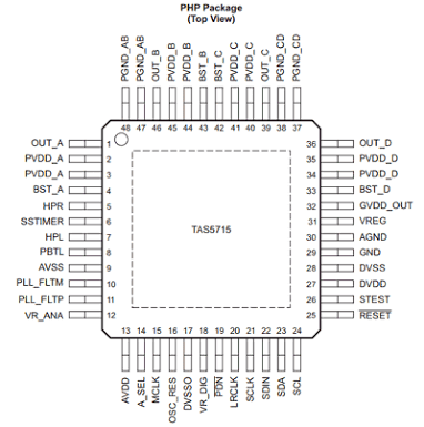

A la salida de cada canal tiene un condensador y con la ayuda de un rastreador de audio coloco las puntas ahi cuando se va el audio y tampoco hay audio.
Se que todo amplificador tiene una entrada y una salida, pero en el diagrama de este integrado no se cual es la entrada.

noooo lo vas a detectar porque la entrada de ese ic es digital.... dentro del integrado tiene un convertidor "DD-DA" y sale directo a los parlantes y como usted dijo que tiene audio en los audifono.... algo no estas haciendo.... fijate en la tarjeta main hay un conector "RCA" que diga "AUDIO OUT" y vea si hay audio alli
