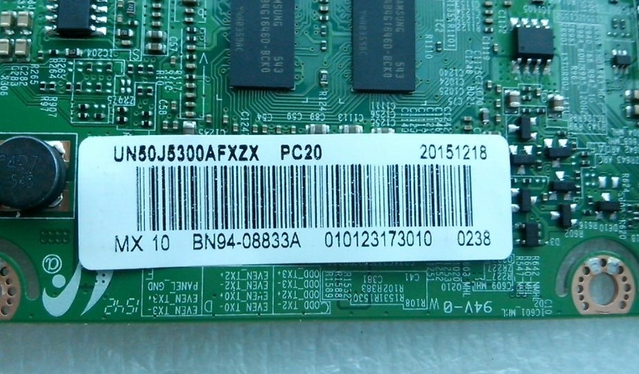

Buenas noches amigos llego a mi taller una pantalla Samsung modelo UN50J5300AF la cual no encndia se checo y se determinó que estaba dañada la tarjeta main se procedió ha cambiarla es la misma y ya enciende el poblema radica en que la imagen está invertida se puede corregir eso o hay que buscar otra tarjeta main por la falla se dice que está en modo espejo el detalle es que no se como entrar al modo de servicio y que pasos seguir espero que alguien me ayude y gracias

modo espejo es una cosa invertida es otra, decimos invertida cuando esta de cabeza, modo espejo es cuando la imagen no esta de cabeza pero las letras empiezan de derecha a izquierda. aclare cual es su caso.

Disculpa mi ignorancia tienes razón la pantalla está invertida si la pones de cabeza se ve perfectamente se puede invertir la margen entrando al modo de servicio me podrías dar una ayuda te lo agredecere

es muy probable que esa tarjeta no es para esa version y por eso te sale la imagen invertida te invito con una foto que te subo para que compares los numeros de partes y me digas si son iguales..... https://http2.mlstatic.com/bn94-0833a-main-samsung-un50j5300af-D_NQ_NP_106121-MLM20714446139_052016-F.jpg el numero de parte empieza de esta forma BN94-0833A

Gracias se cambió la EPROM y quedo solucionado
