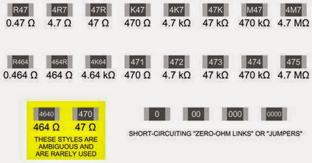

Os dejo esta avería que a mí me a costado casi una semana en encontrar el fallo. Avería sin imagen pero si había sonido. Después de comprobar y comprobar el fallo era de la placa converter una de las resistencia SMD de (0) ohmios estaba en corto como podéis ver en la imagen le hice un puente y ya esta funcionando al 100 % 100 Espero que os sirva

Buen trabajo CHIS Lo que no me queda claro es la resistencia en corto :D :D :D :D :D ...saludos

[quote="gilar"]Buen trabajo CHIS Lo que no me queda claro es la resistencia en corto :D :D :D :D :D ...saludos[/quote] Pues es a sin la resistencia cmd marcada como (0) en si son puentes tenia que marcar infinito ohmios y me marcaba en corto es, fácil compruébalo en un circuito que tenga esa resistencia y lo entenderás

E buscado información sobre esa resistencia y marca como jumper y en otro sitio marca como puente

Si CHIS te entiendo perfectamente ,solo que en la ley de ohm nunca mencionan que las resistencias se ponen en corto. Las fallas de las resistencias las clasifica en:resistencia abierta , y resistencia desvalorizada Resistencia abierta : marca un valor infinito Resistencia Desvalorizada : es la que esta fuera del valor marcado sobre el mismo cuerpo de la resistencia. Y también menciona que una resistencia quemada es un componente en mal estado y que pude estar abierto o desvalorizado. Pero nunca menciona una resistencia en corto ...saludos
