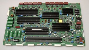

no creo que tengas ni debes desarmar el panel ya que no es un LED es un PLASMAS , debes revisar que voltajes tienes en los puntos "vs" y "va". igual revisa esta tarjeta http://i.ebayimg.com/00/s/OTAwWDE2MDA=/$(KGrHqEOKkME6QdcBfl-BOo2PvFrCQ~~60_35.JPG es uno de los plasmas bien arrechos de reparar son bien jodido suerte
