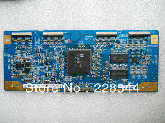

Apreciados Señores: Éste tv tan pronto prende sale normal la imagen, pero después de un momento sale en negativo, principalmente la cabeza el pelo y otras partes del cuerpo, además si se mira la pantalla de lado, ya sea de derecha e izquierda se aprecia un manchón, el cúal no deja ver la imagen y fuera de ésto el centro de la pantalla presenta un brillo platinado. Las dos fallas serán ocasionadas por la t-con. Mucho agradecería información sobre ésta anomalía.Muchas gracias, alfonso valencia castro, cali, valle, colombia.

cual de estas tcont tiene su tv http://www.tvtechparts.com/assets/images/photos/BN96-01868A-2.jpg http://g02.a.alicdn.com/kf/HTB1PrAxHVXXXXabXXXXq6xXFXXXY/New-and-original-Samsung-LN-T3242H-T-Con-Board-CPT-320WB02C-SD-Free-shipping.jpg_640x640.jpg

Verificaré cúal es la t-con. Gracias.

aki si aplica le falla del equipo es que tienes que cambiar el panel saludos y valora

Para fernando cedeño uribe, gracias por su información. Al referirse al panel indica que es síntoma de pantalla mala? Agradezco información adicional. Gracias, alfonso valencia castro, cali, valle, colombia.

efectiva mente es la pantalla

probaste con otra pantalla???
