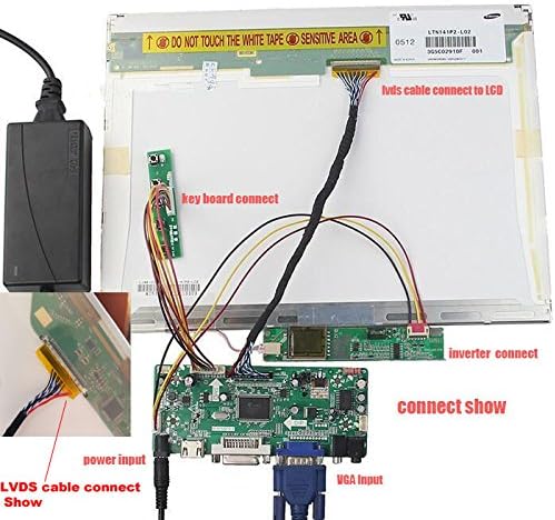

Hola, tengo dos pantallas de Compaq presario que se conectan por medio de un flex. Quisiera que alguien me orientara como hacer para aprovecharlas como monitor comun de 15 pines si es posible. Muchas Gracias
elhechicero
Hola nestorcha  Existe algo llamado Controller Converter Board Monitor Kit ==>      Este es el kit que hace exactamente lo que tu quieres: tomar una pantalla LCD de laptop o similar y convertirla en un monitor o TV para visualizar imágenes.  Te recomiendo que entres en la pagina web de mercado libre de tu país y busques estos kits; necesitarás: fuente de poder (para darle energía a los circuitos y a la pantalla) + tarjeta driver de luz backlight  (ya sea que tu pantalla use CCFL o LED, necesitas un circuito que encienda el backlight) + tarjeta mainboard LVDS + botonera + cables (LVDS, Main-botonera, Main-driver backlight, Main-power supply). Aquí te dejo un enlace a uno de estos kits vendidos por amazon ==> https://www.amazon.com/-/es/HDMI-DVI-VGA-convertidor-LQ150X1LBS2/dp/B07C7CM46F?language=en_US   Saludos cordiales desde Caracas-Vzla.
