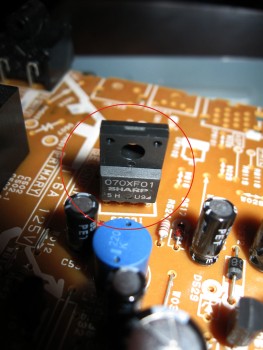

engo un DVD Pioneer 393S. El asunto es que de un día para el otro no encendió más. Según me contaron es algo de la fuente. A lo que voy es... Dónde tengo que tocar o qué componente reemplazar para volverlo a encender? Por un lado, medí el fusible y está OK. Por el otro, entre los capacitores pasa OK la corriente... Supuestamente me contaron que tengo que cambiar el integradito de 4 patas que está marcado con el círculo ROJO a la derecha: [URL=http://www.imagebam.com/image/d5597c153131000][/URL] Alguna sugerencia? Dado que no sé si estoy en lo correcto. Gracias

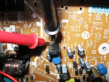

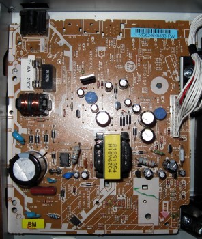

[quote="leo san zech"]saludos revisa si tienes voltaje en la base del transistor Q505, también revise que tenga voltaje en el pin 1 del regulador[/quote] Después de un largo rato, hoy tuve tiempo de ponerme con esto. Basicamente lo que hice son estas cosas... No sé si estare en lo correcto, asi que cualquier cosa me corrigen. Por cierto, sucedió algo RARISIMO... Como hacia mucho que no lo conectaba a la corriente, lo conecté para medir con el tester y sorpresivamente el DVD encendió... Pero la alegría duro poco... Pude abrir y cerrar la bandeja... Luego de eso se apago de nuevo y no volvió a encender más (como actualmente me pasaba). El transistor Q505 (que se encuentran los puntos estañados en la parte inferior de la placa de la fuente) me dió un valor de 0.42 con el tester... Como no sabía bien y no entendía bien el diagrama que me pasaste no sé si este es el regulador: [URL=http://www.imagebam.com/image/e3eb38163882995][/URL] [URL=http://www.imagebam.com/image/9d4c71163883015][/URL] [URL=http://www.imagebam.com/image/34153b163883054][/URL] En caso de que ese no sea el regulador... Dónde tengo que medir? Ya que no entiendo bien el diagrama de la fuente o es que no coincide con la mía? Se agradece marcar en la imágen como para darme una idea dónde está ubicado... [URL=http://www.imagebam.com/image/fb92ad163883154][/URL] En caso de que asi sea, medi los pines 1 y 3... Y me tiraba un valor de 0.60, cosa que empezo de a poco a subir desde algo asi de 0.45 hasta quedar clavado en 0.60.
Leo Sanzeh-San
saludos efectivamente IC503 es el regulador de voltaje en el pin 1 debe haber como mínimo 6.5v si no hay voltaje en ese pin significa que esta en corto el regulador o no le llega voltaje, mide los voltajes de salida del transformador que estén presentes y que se parezcan a los del diagrama
Eze2kiel
Por favor, me pueden marcar en la última foto que postee con el Paint, por ejemplo, y volverla a subir dónde es lo que tengo que medir? Dado que estoy desorientado o no encuentro exactamente lo que tengo que medir. El DVD apenas lo enchufo enciende... La bandeja la puedo abrir... Al rato se apaga todo, o sea, es algo de la fuente. Hace ya como un año que lo tengo aca tirado. Ayudemne indicando en la foto que postee al final dónde tengo que medir o que tengo que cambiar. Gracias
