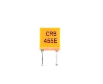

buenas. tengo un tv audinac ac-257 y se le rompió una patita al xtal del control. lo desoldé y, como de costumbre, hice lo que no se debe hacer que es dejarlo sobre una mesa. cuando lo fui a buscar ya no estaba. si alguien pudiera darme las características para comprarlo. muchas gracias. un saludo.

Estimado le adjunto diagrama de Control Remoto para el Chassis PTAM-05 usado por TV AUDINAC AC-257
espero le sea útil información
este cristal es de 455 Khz
saludos
buen día
suerte
Oscilador de cristal pasivo 455E, resonador de cristal pasivo de 455 KHZ, 455  KHZ, DIP, 455 K, filtro de cerámica, 10 Uds.|Resonadores| - AliExpress
