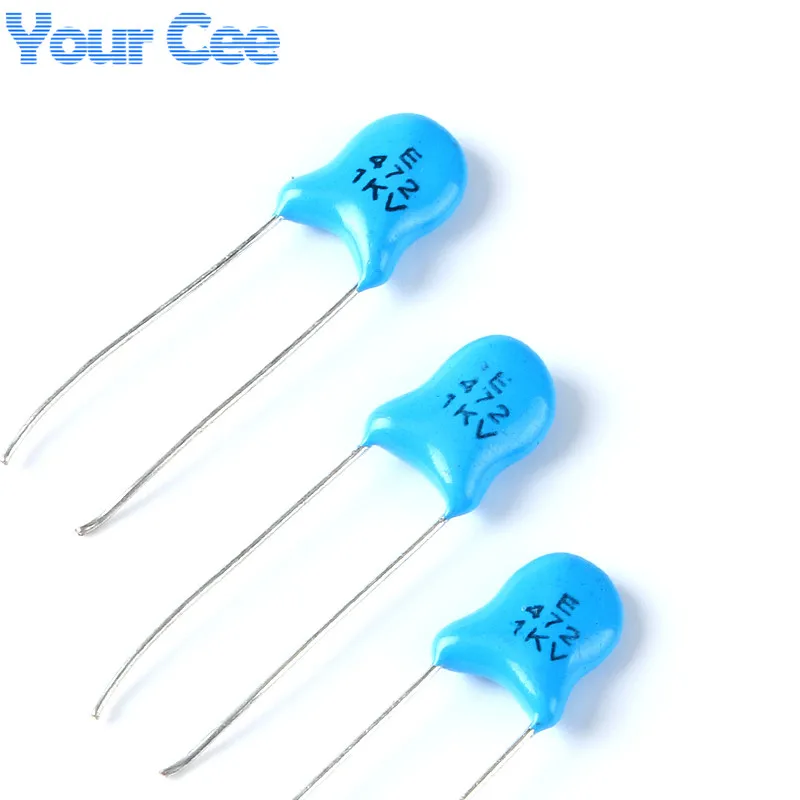

[i] Vamos ver, esse capacitor "4700" também deve medir em "nF" (nanofarads), para este caso seria 4.7nF. Agora, se você não conseguir um igual, mesmo que seja recuperado de uma plaqueta em desuso, poderá usar um capacitor de cerâmica como este como substituto (sempre ≥ 500V) ... Saudações! Joansoler. [/I]

Vou tentar com este capacitor, pois não consigo encontrar as saudações originais

É o mesmo, cumprimentos
