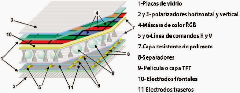

serviço manual nslcd32f.pdf [263.12kb] Deixo aqui em pdf Defeito linhas verticais no visor LCD [lista] [*] Por Osvaldo Victores [*] 6 de janeiro de 2014 [*] [*] [/lista] = 14ptUm monitor ou TV LCD com linhas verticais no visor é um defeito muito comum. Suas causas são diversas , mas quase sempre a origem está na conexão entre a placa SCALER ou conversor analógico digital e a tela LCD como tal. O buffer do LCD, o condutor plano flexível especial chamado LVDS , do inglês para sinalização diferencial de baixa tensão, faz parte desse link entre o Placa SCALER e visor LCD = 14 pontos = 14 pontos Esse defeito das linhas verticais no visor LCD pode até ocorrer em televisões e monitores recém-adquiridos em lojas de eletrônicos. Quando isso acontece, não há problemas porque o equipamento está na garantia. No entanto, se você comprou sua TV em outro país ou a levou de presente, a coisa é complicada porque a garantia quase desaparece. = 14pt Alguns preferem enviar a TV de volta para a loja no exterior quando a pessoa que a trouxe deve retornar. Mas o objetivo deste artigo não é discutir o que é melhor, se você devolver o equipamento ou tentar repará-lo. = 14pt Este artigo descreve como reparar um monitor de televisão ou LCD com o defeito das linhas verticais exibidas para que você possa seja corrigida essa falha ou dano pelo mesmo usuário. = 14pt Com um conhecimento mínimo de eletrônica, qualquer um pode tentar corrigir a falha das linhas verticais em exibição. É feita uma pequena introdução para que o motivo da origem dessa falha seja entendido e quando o defeito é irreversível devido a uma batida ou má manipulação do visor LCD. = 14pt É necessário saber se a tela está boa ou ruim , mas para isso você precisa de certos instrumentos e equipamentos caros, encontrados apenas em uma loja ou loja especializada. = 14ptEste é um guia simples para solucionar o defeito dessas linhas verticais irritantes na tela da TV ou no monitor LCD. Você deve ter em mente que existem dezenas de modelos e marcas de display LCD no mercado. A tela pode fazer parte de uma televisão, do monitor do seu computador desktop ou do laptop. O defeito das linhas verticais em qualquer uma delas pode ser tratado da mesma forma que a tecnologia e o princípio de operação. = 14pt Causas do defeito das linhas verticais na TV ou no monitor LCD = 14pt Conforme explicado no artigo introdutório sobre o assunto "Reparar um monitor ou TV LCD para detectar sintomas na tela", no reparo de monitores e televisores LCD, o monitor LCD é composto por uma série de placas formando estratos ou formando um sanduíche. = 14pt Os condutores flexíveis que transportam os sinais digitais do conversor analógico digital ou do scaler chegam ao display para serem presos entre as duas placas que cobrem o cristal líquido para poder polarizá-lo de acordo com os pulsos que o alcançam. = 14pt = 14pt = 14pt url] = 14pt Se, por qualquer motivo, a união dos contatos do condutor flexível com essas placas falhar, devido a um golpe, excesso de c maior, umidade ou qualquer outro, o resultado serão as linhas verticais observadas. A imagem pode até desaparecer completamente, deixando a tela completamente em branco. Isso dá a falsa ideia de que o conversor analógico digital ou a placa do scaler é o problema. = 14pt Para ter uma idéia de como os condutores flexíveis são conectados ao monitor LCD, é mostrada uma imagem na qual a placa de buffer do LCD aparece com os condutores flexíveis e planos saindo dela para se unir sob pressão entre os Duas placas cobrindo o filme LCD. = 14pt Se algum desses conectores apresentar danos físicos, o resultado será linhas verticais na tela e até em branco. Quando nenhum sinal de polarização é recebido, a luz gerada pelas lâmpadas fluorescentes ou por um agrupamento de LEDs [url=http://en.wikipedia.org/wiki/Light-emitting_diode] , dependendo do tipo, passa sem dificuldade refletida pelo painel traseiro da tela. = 14pt Quando se verifica que a placa do scaler está boa e está enviando o sinal correto para o bloco de exibição, é garantido que a falha seja causada pela maneira como as placas de polarização que contêm as moléculas de cristal estão conectadas sistema de líquido ou transistor TFT . = 14pt = 14pt Placa eletrônica que conecta os conectores ao LCD na TV = 14pt Altere esses conectores para a tela, quando a falha estiver em sua entrada, é impossível sem danificar o sistema. Se o problema estiver na união dos condutores à placa que os distribui no visor LCD, algo pode ser feito com o uso de uma pistola de ar quente. = 14pt Uma pistola de ar quente pode ser usada para a desmontagem da junta soldada desses condutores flexíveis, mas será necessário proceder com muito cuidado e cumprir todas as regras indicadas no procedimento de retrabalho para não danificá-las porque são muito sensíveis ao calor. = 14pt Como a tela de LCD ou TFT é conectada ao estágio de processamento de imagem e ao microcontrolador. = 14pt O padrão de linhas verticais em porque o condutor LVDS flexível que entra no conector tem um contato falso. Esse contato falso pode ser causado por óxidos nos contatos do conector. O óxido pode ser o resultado da umidade ou dos vapores dos capacitores eletrolíticos defeituosos [/url=http://amytronics.com/como-probar-y-saber-cua-un-condensador-esta-malo/]. = 14pt Para corrigir o defeito do conector com ferrugem na placa do monitor, desconecte o condutor LVDS e aplique um spray de limpeza eletrônico. Isso diminui a ferrugem que causa o defeito no conector do monitor. = 14pt Uma escova de célula de plástico ou nylon deve ser usada para remover os restos de óxidos. O álcool isopropílico é então aplicado para finalizar a limpeza e o circuito é deixado secar. Depois que o conector e os contatos do condutor LVDS são limpos, ele é reconectado e testado. = 14pt No caso de se soltar devido a baixa pressão devido à deterioração do conector, pode ser aplicado silicone para fixar e impedir seu movimento. Isso pode ser feito com uma pistola térmica para barras de silicone. O cabo ou condutor LVDS que une a placa do scaler ao monitor também pode ser o motivo da falha e deve ser substituído. Não é uma falha comum porque não está sujeita a movimento, mas o óxido em si é motivo suficiente para trocar esse condutor flexível. Os trilhos do condutor plano são muito finos e qualquer agente oxidante os deteriora facilmente. = 14pt Quando você não consegue resolver o defeito das linhas verticais na tela, deve procurar ajuda técnica. Para reparar um monitor LCD ou TV , é necessário ter conhecimento eletrônico além do instrumentos e equipamentos necessários. No entanto, com conhecimento mínimo e uso da lógica, é possível consertar um dispositivo e economizar dinheiro. = 14pt Algumas imagens na tela mostram sintomas de falha no monitor LCD localizado no Scaler ou no driver LVDS plano e flexível.
