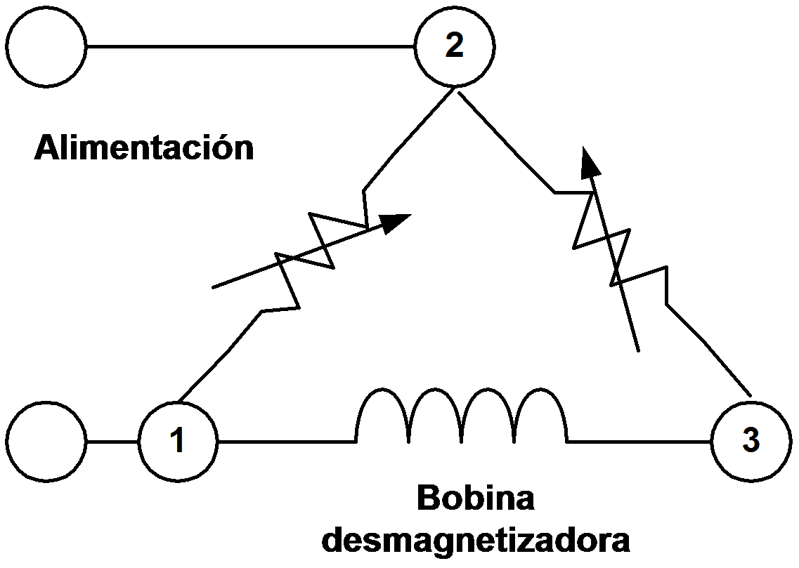

Saudações dos colegas. Eu adquiri essa tv ultra slim de 21 "lg que veio sem o ptc. O problema era que ele não ligou, então eu o consertei, mas eu queria colocar o ptc e acontece que ele queima o fusível e sem o ptc ele liga e funciona bem. Gostaria de saber se alguém resolveu algum problema semelhante neste modelo de TV.O chassi é o cw18b. Muito obrigado antecipadamente.

troque a bobina de desmagnetização que funciona com o ptc, pode ser curta. saudações
Misael20
Cara, você quer dizer a bobina que aparece na tela? Eu medi e medi 16,3 ohms.
Devo esclarecer que, sem estar conectada, a bobina desmagnetizante queima os fusíveis

caso contrário, o ptc que coloca ou está ruim ou não corresponde ao modelo de TV

ola colega Victor ... saudações ... eu também tenho que ver o colega (Misael2) ver a intenção do fusível q, ele está usando ... nesse ponto geralmente existem aqueles de lentos e mínimos 3.5-4A ... em TVs finas ... saudações !!

[i] Veja, se a substituição do THermistor que você está usando é nova e ≥ 14Ω e o fusível não é menor que 4A, ele está sendo instalado incorretamente. No entanto, este dispositivo de 3 terminais possui um NTC (> 300Ω) entre seus 1 - 2 pinos e um PTC (14Ω) entre seus 2 - 3. O NTC deve ser "paralelo" à entrada da rede elétrica e a PTC "série" da bobina de desmagnetização. Para verificar isso, sugiro que, quando a bobina estiver desconectada, você mede a resistência entre os terminais do plugue ou plugue, a leitura deve ser a do NTC. Saudações! Joansoler. [/I]

Amigo Joansoler, muito obrigado pelo apoio. Substitua o fusível por um dos 5A e a ignição e ele está funcionando perfeitamente.
luis tartaglia
Idealmente, coloque um fusível de 4A. O diagrama diz isso. se quebrar, você deve alterar esse PTC. você pode colocar qualquer um dos dois PTC que indicam o diagrama.
