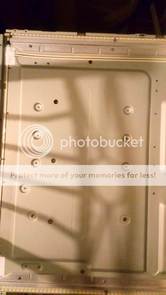

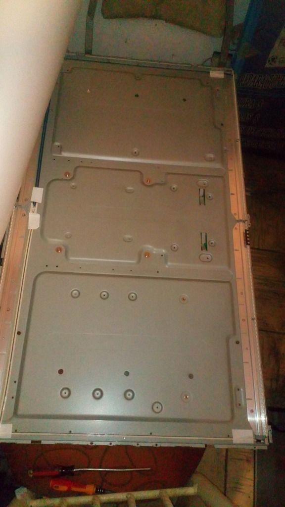

Bom dia amigos meus eu percebo, eu recebo essa TV de acordo com o que está sendo conduzido, a falha é ouvida, mas não é vista, alguém sabe qual pode ser a causa, preparei-me para descobri-la para alcançar os LEDs, percebi que ela não tem o Tiras de LED, deixo algumas fotos de onde eu desmontei Espero que você me ajude obrigado. https://i1102.photobucket.com/albums/g460/osswaldo21/DSC_0066_zpscfcicdii.jpg http://i1102.photobucket.com/albums/g460/osswaldo21/DSC_0067_zpswnwndsyd.jpg

boa noite: é uma TV com LED plus e outro tipo de faixa de LED normalmente usada por monitores de PC; você deve tentar todos os LEDS todos os LEDS um por um, talvez tenha algum dano. comentário

olhe para as tiras que estão nos quatro lados, existem pequenos quadrados que parecem cristais, esses são os LEDs. você deve verificar um por um se achar que estão errados, ao colocar as pontas do multímetro diretamente ligando levemente, ao alterar a posição das pontas do testador não liga, se tudo estiver bem, você deve verificar a fonte, possivelmente a tensão não está chegando para os diodos. sorte ..

Eu já os localizei e revisei os 57 led das 4 tiras, a maioria está fundida, prefiro substituir as tiras, algumas soluções econômicas

você poderia substituir as tiras de LED de 12 volts, mas precisaria saber qual voltagem alimenta as 4 tiras de LED; a partir daí, seria necessário adaptar as tiras de 12 volts. em série ou em paralelo até consumir a tensão da fonte que atinge as tiras de led originais. sorte
