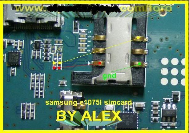

me llego este celular y al ingresar la tarjeta sin me pide insertar sim

hacer jumpers y listo.
cellcalera
hola gracias pero no es la misma placa yo necesito I5500L
usuario-eliminado
hacer jumpers es el ultimo que haces amigo. no va a empezar con jumpers. limpia el conector bien con alcohol. presiona las pistas del lector con un cautin caliente. para asegurarte que las pistas están bien soldados. muchas veces con las caídas se sueltan un poco con el resultado que se muestra inserta tarjeta sim. y limpia el sim mismo con un borrador de lapiz si no tienes otra sim para probarlo. empezar con hacer jumpers es un poco exagerado si no estas seguro si no llega voltaje.
