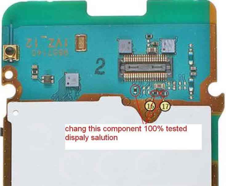

Mi pregunta es la siguiente, el nokia 6085 me queda con la pantalla azul cambié y probé con más de un flex y no cambia investigando acá en el foro encontré que puede ser el controlador de pantalla pero no tengo otro para cambiarlo ni tampoco pistola de calor. Habrá alguna otra manera de solucionarlo? Muchas gracias.

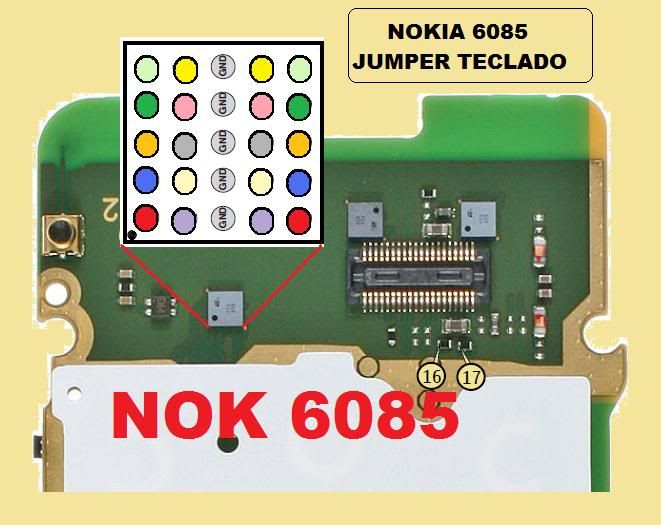

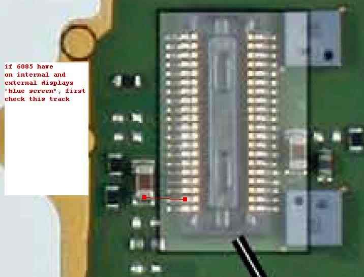

mira compañerita la verdad es que un cristal de 5200 te funciona igual pero puedes hacer los jumpers te dejo una serie de imagenes para que te guies.

En la última imagen que debo hacer? Quito los componentes o un puente entre ellos, gracias por tú ayuda.

en la ultima imagen debes reemplazar componentes.
