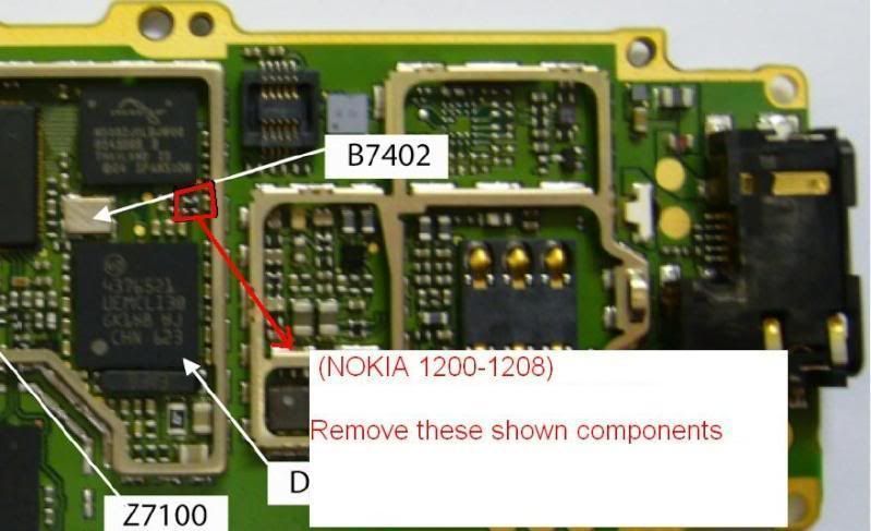

reparar nokia 1208
Hilffer
1
al encenderlo me aparece contac service muchas gracias

tienes que flashearlo con box y sale de una sino lava bien la placa y calientala toda verifica que la bateria haga buen contacto y listo.

Hilffer
1
no responde de nin guna manera sigue igual gracias

victor antoni
30
saludos tambien intenta otra bateria me ha funcionado saludos

karcass362
2.343
compañero este problemilla se resuelve retirando un componente te dejo una imagen para que lo hagas es el componente encerrado en rojo.

Hilffer
1
cordialsaludo revise la targeta y esecomponente nolo tiene gracias

@gamezsoftware
3.793
haz lo que te dije pero deves colocarle ese componente para que agarre.
