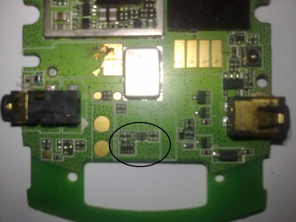

Hola. Tengo un cel motorola w220. El problema es que al recibir llamados no escucho al que llama pero ellos si a mi.Luego probé de poner el auricular y sucedió al revés, yo escuchaba al que yo llamaba pero la persona que atendía, no a mi.Ahora hice una tercer prueba y marqué *611, sin auricular, no se escucha pero veo que en la pantalla siempre aparecía al margen inferior derecho la palabra "altavoz" , pero a pesar de que dice "conectado" sigue en la pantalla diciendo , a la derecha "directorio"...podrá alguien decirme que hacer...si,también creo que es hora de cambiarlo...jaja...pero por ahí existe algo fácil y puedo solucionarlo por un tiempito más. Gracias!

compañero hacer full mantenimiento a las placas inferior y superior cambiar flex y auricular debes tener un corto............................saludos y suerte.

tambien intenta esto reflux o reemplazar.
