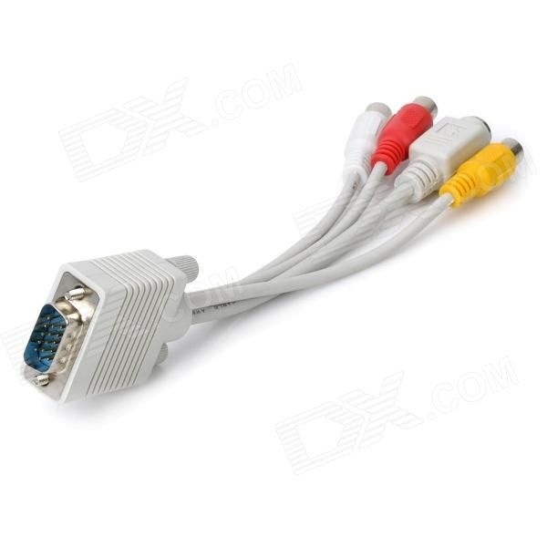

Pongámos los datos sobre la mesa: Si nó me equivóco los DAHUA tiénen salída HDMI y VGA. Otras márcas tráen salida de Video Compuesto (RCA). Necesítas un Moduladór de RF,y cási tódos (al ménos en los más económicos) tráen entrada RCA (Video Compuesto). Si tienes un DAHUA entónces tienes que convertír las señales HDMI o VGA en RCA y metérla en el moduladór de RF. Este es un cable para convertir VGA a RCA: [URL=http://s1273.photobucket.com/user/Romer61/media/VGA_zps85dfaff1.jpg.html][/URL]
