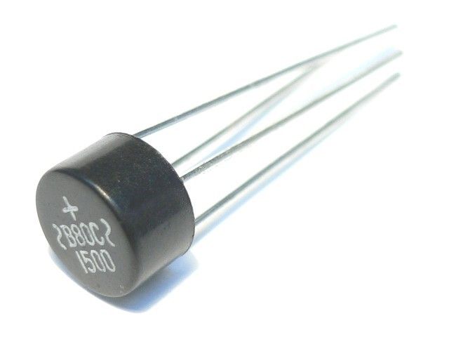

Las pruebas que hicistes no sirven para mucho, el transformador nó es el problema,tienes que hacer la siguiente prueba: Cuando la alarma te indique bateria baja quitas la bateria y mira si sigue funcionando sin bateria. Sin la bateria puesta,aunque la alarma esté muerta, se miden la salidas +Aux y +Bell (con el negativo del tester en un COM). Se supone que en este momento tienes unos 16Vca en la salida del transformador. Si no tienes 12Vcc en (+Aux) ni en (+Bell) entonces la fuente de alimentacion no funciona. EN ese caso habria que comprobar el puente rectificador que suele averiarse.

SI tienes voltaje en el transformador (unos 15v mas o menos) y no tienes 12V en +Aux ni en +Bell entónces la fuente de alimentacion de la placa nó funciona. En muchos casos me encontre averiado el puente rectificador, lo cambie y se soluciono. Ahora te pondre una foto del rectificador,son baratos, tienen 4 patillas,es redondo y esta justo donde entran a la placa los cables rojo y negro de la bateria [URL=http://s1273.photobucket.com/user/Romer61/media/puente_zps9l9ing8d.jpg.html][/URL]

La placa se suelta por el frente, tirando de ella, hay que apretar los soportes plasticos con unos alicates,tenazas o un destornillador porque tienen un saliente que los traba. Se aprieta ese saliente de plastico y se tira la placa hacia afuera. El rectificador hay que desoldarlo por debajo, y soldar el nuevo en la misma posicion que estaba el otro. El símbolo + que hay arriba sirve de guia para posicionarlo. No se que tal te va con el soldador...eso no puedo saberlo. :D Soldar es fácil...pero desoldar es un poco mas complicado.

Es un "puente rectificador" de 1,5 o 2 Amperes 50Voltios (mínimo)

Yo los saco con un soldador normál, la placa no tiene nada raro. Pero hay otra forma, por la parte frontal: Se rompe el rectificador (con unas tenazas o algo que corte) o se córtan las patas, luego se suelda el nuevo sobre las patas cortadas.
