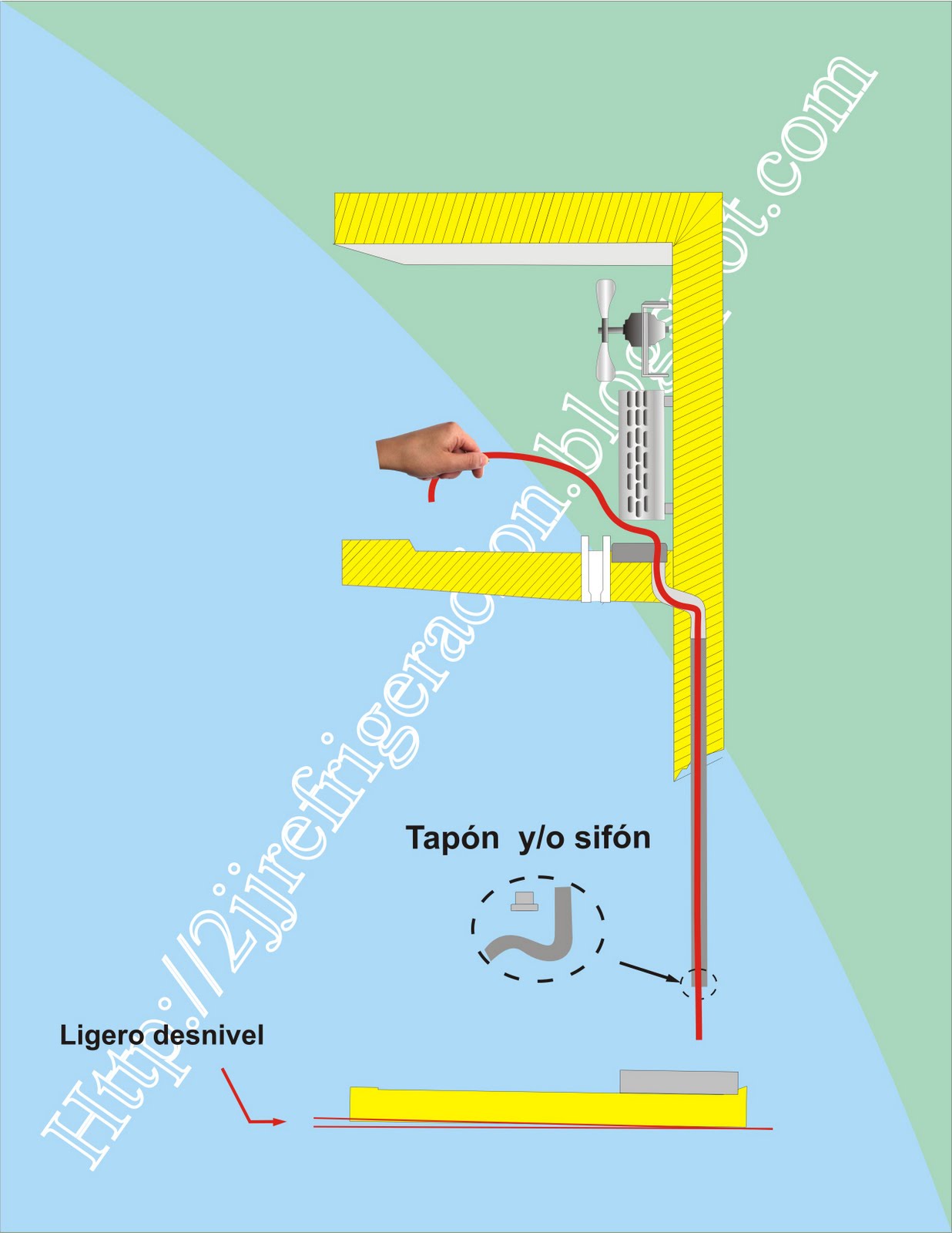

Estimados, los molesto ya que tengo un problema con el freezer. Les cuento... Poseo una heladera con freezer marca Peabody la cual siempre funciono perfecto (hasta hace un mes atras). El problema radica en el freezer que si bien enfria perfecto (creo ya que congela todos los alimentos perfecto), ahora en la parte de abajo forma hielo. El dia de hoy lo limpie completo (saque todo el exceso de hielo y escarcha) y las paredes quedaros limpias. Coloque los alimentos de nuevo y puse 4 cubeteras. Me percate que no chorearan agua y la encendí (Esto aprox. a las 13hs). Cuando regrese a mi casa (aprox. 22hs) mire el freezer y me encuentro con que en la base (donde apoyo alimentos y cubeteras) hay una capa de hielo de aprox. unos 5mm de espesor y en las paredes laterales escarcha. Mi pregunta es: Sera problema de los burletes? Los revise y noto como algo "fofo" el burlete y ademas (a mi parecer) cuando cierro el freezer no hace el mismo vacio que hacia antes. Desde ya muchisimas gracias por vuestra ayuda. Hector

hola ke tal mira tu problema es ducto de drenaje bloqueado este lo encuentras justo debajo del evaporador en las imagenes puedes ver .. Cuando se presenta el goteo en el gabinete de conservación, la única solución es revisar el drenaje o salida de la bandeja de goteo, para lo cual se debe proceder a retirar el tabique del gabinete de congelación y el piso para poder eliminar el hielo acumulado. Tanto el hielo que se forma en la bandeja de goteo como en el piso, se puede eliminar utilizando un secador de pelo. imagen Eliminado el hielo, se procede a verter agua caliente en la bandeja, esto ayuda a eliminar el hilo que se forma justo en el agujero de salid de la bandeja. Cuando el agua cae a la bandeja de eliminación (parte baja), se puede proceder introducir una sonda adecuada con el fin de eliminar cualquier obstrucción que se pueda encontrar en el tubo o caño. imagen si no crees poder llama a un tecnico local honesto saludos Meny2106
