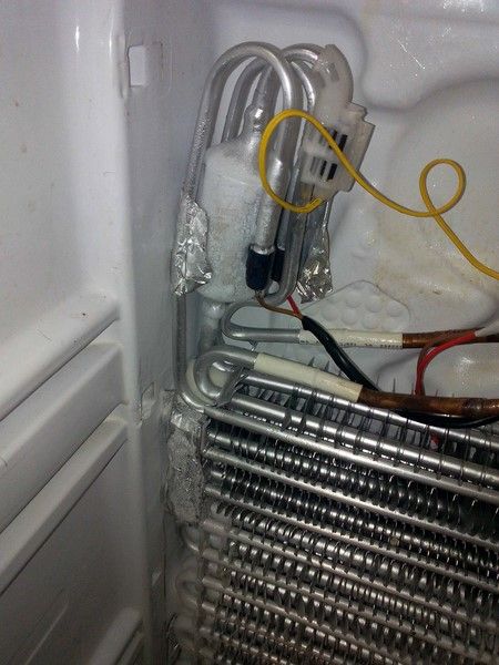

Saludos! La falla que presenta es que el lado del congelador no baja de +5ºC, está como loco. Inicialmente ambos lados fallaban, pero se hizo la prueba del autodiagnostico (Power Freeze + Power cool por 8 seg) y en los displays 7 segmentos marcó el sensor de descongelamiento del evaporador malo. Se le cambió y se solucionó la falla del refrigerador pero ahora queda pendiente la del congelador. El diagnostico no indica fallas, los sensores se cambiaron ambos (Sensor de temp interna y Sensor de descongelamiento del evaporador) En resumen se hizo lo siguiente: Lado de congelador * Se cambiaron ambos sensores * Se lubrico el motor del ventilador y se probo. Arranca bien a los 8 seg aprox de cerrada la puerta * Se midieron ambas resistencias (Descongelamiento y Drenaje) Marcan continuidad en el multimetro una 62 ohm y la otra 323. El paralelo de ambas cuando están conectadas 52ohm aprox. * Se cambió el sensor de temp ambiente ya que los valores de resistencia no concordaba con las tablas de temp según la temp ambiente. Luego de cambiarse por uno nuevo se verificó el ventilador del condensador+compresor y funciona aparentemente normal. * Se sacó la tarjeta y se probó por separado el relé del compresor asi como las etapas de filtrado de los sensores (C702, C703 y C704 y resistores cercanos) sin novedad. * Se midió la corriente del compresor para descartar fallos de sobrecorriente por problemas de gas. Han venido ya 4 técnicos, el primero dijo que no queria arriesgarse con una nevera electrónica, el segundo cobró una barbaridad, el tercero pues no nos convenció y el 4to fue quien nos orientó un poco y le hizo mantenimiento en agosto. La causa de la falla a mi parecer los apagones (ya diarios) que estamos teniendo en Venezuela, aunque ya se veia por presentar la falla antes de eso. Es la segunda vez que se daña en menos de un año. La primera vez se dañó en agosto y le cambiamos la resistencia y sensor de descongelamiento del lado derecho (refrigerador) funcionando perfecto hasta finales de marzo. Algo que si me pareció raro, es que en el evaporador interno del congelador se congela, el tramo cercano al sensor. Adjunto una imagén. Disculpen lo extenso, Feliz Día y que Dios los Bendiga!

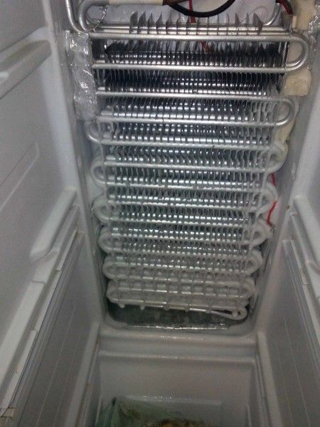

Hola fofo. Únicamente ésa parte se llena con hielo??? Sí el serpentin no escarcha completamente. Ahí el problema no es eléctrico. ATTE JL ELIGIO B

amigo , si desconectas el forzador y pones en marcha el refrigerador debe llegar hielo hasta el motocompresor , al cabo de un buen rato de marcha , si esto no sucede tu problema puede ser falta de refrigerante , puedes tener alguna perdida , comenta

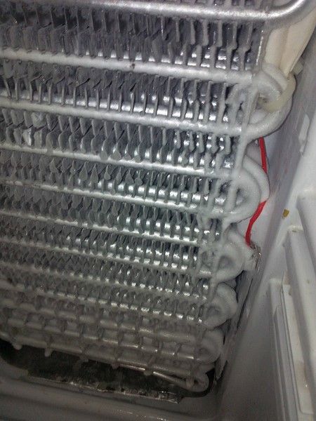

Saludos Nuevamente! Bueno, el lunes vino un técnico bien recomendado, nos comentó que el capilar estaba tapado y que le puso uno nuevo mas el filtro e hizo la recarga de gas. El primer día a las pocas horas ya el lado del congelador comenzo a enfriar como cuando se compro, sin embargo ahora el lado que estaba bueno, el del refrigerador comenzo a dar fallas, no enfría pero nada, de hecho mas bien está caliente, a temperatura ambiente. Ese lado no lo tocaron. Tiene que ver algo con el paso de gas?

Hola fofo. Pide la garantía del trabajo. Posiblemente el sistema de deshielo tenga problemas. ATTE JL ELIGIO B

Saludos. Aqui está el técnico, destapó el freezer y está algo escarchado al cabo de unos 20 min Hizo las mismas pruebas electricas que hice antes de recurrir a el. Me dijo que era problema de descongelamiento y de ventiladores, pero ambos ventiladores los probo y funcionan, incluso se escuchan con bastante fuerza, tambien chequeo ventilador de condensador/compresor tambien ok. Midió continuidad de resistencia de descongelamiento y drenaje del freezer, ambas ok sin embargo insiste que la falla es electronica pero si reconoció que si todo eso funciona, pues el lado del conservador debe enfriar normal. Realmente siento como si hubiese quedado en las mismas. Ya no se si es el, me encantaria creer pero como ya la parte electronica se ha revisado mucho y todos los sensores se han cambiado y se volvieron a probar esta noche, ya no se que pensar... y bueno la mujer echandome leña para rematar con que la nevera aun no sirve, para mayor estres :D :cry:
