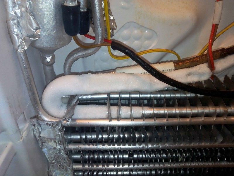

Hola Fofo En uno de tus comentarios confirmabas que este equipo es con 2 evaporadores en este que subes, no trae ductos, bueno eso alcanzo a ver el otro evaporador, como esta de escarcha?, saludos
Armando almarales

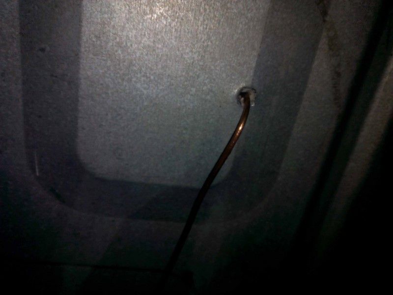

Victor, si. Es twin cooling, trae 2 evaporadores con sus resistencias defrost c/u. Fermin. Ahorita acabo de hacer una prueba y noto que el ventilador no se escucha ni se . Lo coloque directo independiente del control del micro para descartar fallas y funciona sin inconvenientes.. Lo dejaré de esa manera por esta noche a ver como enfría, caso afirmativo todo bien, caso contrario desconecto resistencia defrost ya como última prueba. Algo que me fije es que colocaron el capilar nuevo por fuera, hicieron un hueco por detras del freezer y lo colocaron por fuera en la parte posterior. No se si es una conexión improvisada pero no me convence mucho porque puede haber afectado el cableado con la broca. Tambien vi que le dejaron un remanente de capilar enrollado. JL.ELIGIO.B: Chequearé a tacto el condensador mañana a primera hora y te comento.
Armando almarales
Saludos. Aqui está el técnico, destapó el freezer y está algo escarchado al cabo de unos 20 min Hizo las mismas pruebas electricas que hice antes de recurrir a el. Me dijo que era problema de descongelamiento y de ventiladores, pero ambos ventiladores los probo y funcionan, incluso se escuchan con bastante fuerza, tambien chequeo ventilador de condensador/compresor tambien ok. Midió continuidad de resistencia de descongelamiento y drenaje del freezer, ambas ok sin embargo insiste que la falla es electronica pero si reconoció que si todo eso funciona, pues el lado del conservador debe enfriar normal. Realmente siento como si hubiese quedado en las mismas. Ya no se si es el, me encantaria creer pero como ya la parte electronica se ha revisado mucho y todos los sensores se han cambiado y se volvieron a probar esta noche, ya no se que hacer.

En 20 o 30 min debe estar escarchado todo, si no es asi el trabajo de.recarga de gas quedo mal y por eso no enfria.
