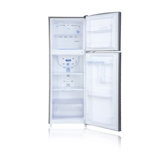

tengo un refrigerador que trabaja bien unas semanas y se momento deja de enfriar, el motor se calienta y no trabaja y se escucha un tic tic tic, creo que cada 6 minutos, ya revise el timer, el serpentin no se llena de escarcha cuando presneta esa falla, me dicen que puede ser el relay y el capacitador, pero tengo dudas, es un refrigerador nuevo, sin garantia, lo compre de saldo! no tienes la etiqueta cfomo para ver el modelo pero es de dos puertas, es identico a esta imagen http://images.samsung.com/is/image/samsung/cl_RT38YHPN5-XZS_002_Gallery?$Download-Source$ Gracias por Adelantado!

hola como estas revisa si el condensador esta muy sucio, si lo esta tienes que limpiarlo se ensucia por acumulacion de polvo, tambien si el condensador cuenta con un ventilador y este no funciona tambien provoca que el compresor se caliente o se force.. si no cuenta con un ventilador para el condensador y el condensador no esta sucio, puede ser problema del sistema de enfriamiento parcialmente tapado ( capilar), filtro secador sucio esto proboca que el compresor se force, aumentando el amperaje y probocando que el protector termico se active lo que yo te puedo recomendar es, apagar el refrigerador esperar a que el compresor se enfrie y remplazar el relay y protector termico, tambien el capacitor si tiene.. si al remplazar estos componentes prosigue el problema puede ser problema el compresor o como ya te comente filtro secador sucio o capilar parcialmente obstruida... saludos

hola buenas revisa al motor--compresor en sus 3 terminales que estas te marquen CONTINUIDAD entre si y que no marquen CONTINUIDAD con la carcasa del motor, cada una de las terminales. si esta bien todo y te marca, como debe de ser, conecta directo el motor a la linea si el motor al ponerlo directo, no arranca, posiblemente las bobinas, estén recalentadas, y ya esta pegado el rotor y el motor se tendría que remplazar. saludos

Hola, ya te lo comentaron casi todo en los post anteriores, posible falla del kit de arranque (rele,protector termico, capacitor) los dos primeros en la cajita pegada al motor, el capacitor (cuando usa) esta en el compartimento donde esta la tarjeta , atras cajita blanca., tambien es posible falla del motocompresor, estos equipos son coreanos y a veces la manufactura del moto compresor es china, por lo cual (en los dos casos) el motor es bastante delicado, al igual de lo dicho de el taponamiento pues de fabrica le ponen un capilar muy delgado. Falta agregar que el voltage bajo te ocasiona el mismo sintoma, y es muy posible que te este ocurriendo esto ultimo , ya que por todo lo que se ha comentado el refrigerador es nuevo y ademas te trabaja semanas sin fallar. Una caida de voltage, lo cual significa que no es todo el tiempo, instalaciones inadecuadas, provisionales por ejemplo extensiones, saturacion de equipos en la linea, etc., te recomiendo antes de hacer cualquier otra cosa, checa esto., saludos. Comentas resultados.

Olvidaba decir que: el calentamiento en exceso del motor se puede tomar como un sintoma "normal" y que puede ser el resultado de los repetidos intentos de arranque. es posible que encontres daños por calentamiento en algun componente del kit de arranque, sin que esto sea la causa directa del problema. cuando ocurra la falla, lo mejor es desconectarlo, como maximo yo considero 4 intentos de arranque como normales.

les agradezco sus respuestas, cada que lo desconecto por un periodo de 5 horas y lo conecto de nuevo, empieza a trabajar bien, asi puede pasar semanas trabajando bien, y de nuevo deja de funcionar, mientras no lo desconecte la falla continua, voy a reemplazar el relay y el capacitor, me comentaban que un ventilador en esa cajita, no lo tiene, es una cajita blanca que se encuentra en la parte trasera baja izquierda ahi es donde esta el timer, al condensador y el relay, ya hice la prueba de el motor , checando continuidad ente las tres patitas y todos me marcan continuidad, y ya cheque continuidad con la carcaza y no me marca continuidad con ninguna patita, voy a hacer esos reemplazos para ver que sucede, cabe mensionar, que la falla se puede presentar en semanas, pero de cualquier forma estare aqui informando! Gracias!

[quote="Julio Cesar Sibrian"]Hola, ya te lo comentaron casi todo en los post anteriores, posible falla del kit de arranque (rele,protector termico, capacitor) los dos primeros en la cajita pegada al motor, el capacitor (cuando usa) esta en el compartimento donde esta la tarjeta , atras cajita blanca., tambien es posible falla del motocompresor, estos equipos son coreanos y a veces la manufactura del moto compresor es china, por lo cual (en los dos casos) el motor es bastante delicado, al igual de lo dicho de el taponamiento pues de fabrica le ponen un capilar muy delgado. Falta agregar que el voltage bajo te ocasiona el mismo sintoma, y es muy posible que te este ocurriendo esto ultimo , ya que por todo lo que se ha comentado el refrigerador es nuevo y ademas te trabaja semanas sin fallar. Una caida de voltage, lo cual significa que no es todo el tiempo, instalaciones inadecuadas, provisionales por ejemplo extensiones, saturacion de equipos en la linea, etc., te recomiendo antes de hacer cualquier otra cosa, checa esto., saludos. Comentas resultados.[/quote] Gracias, cambie el relevador y el capacitor y al parecer quedo listo! Gracias!
