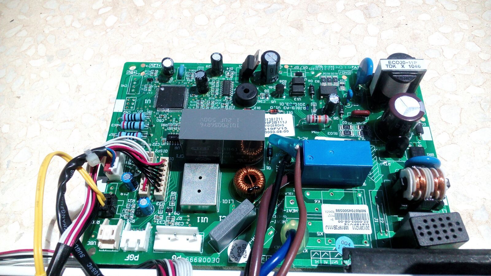

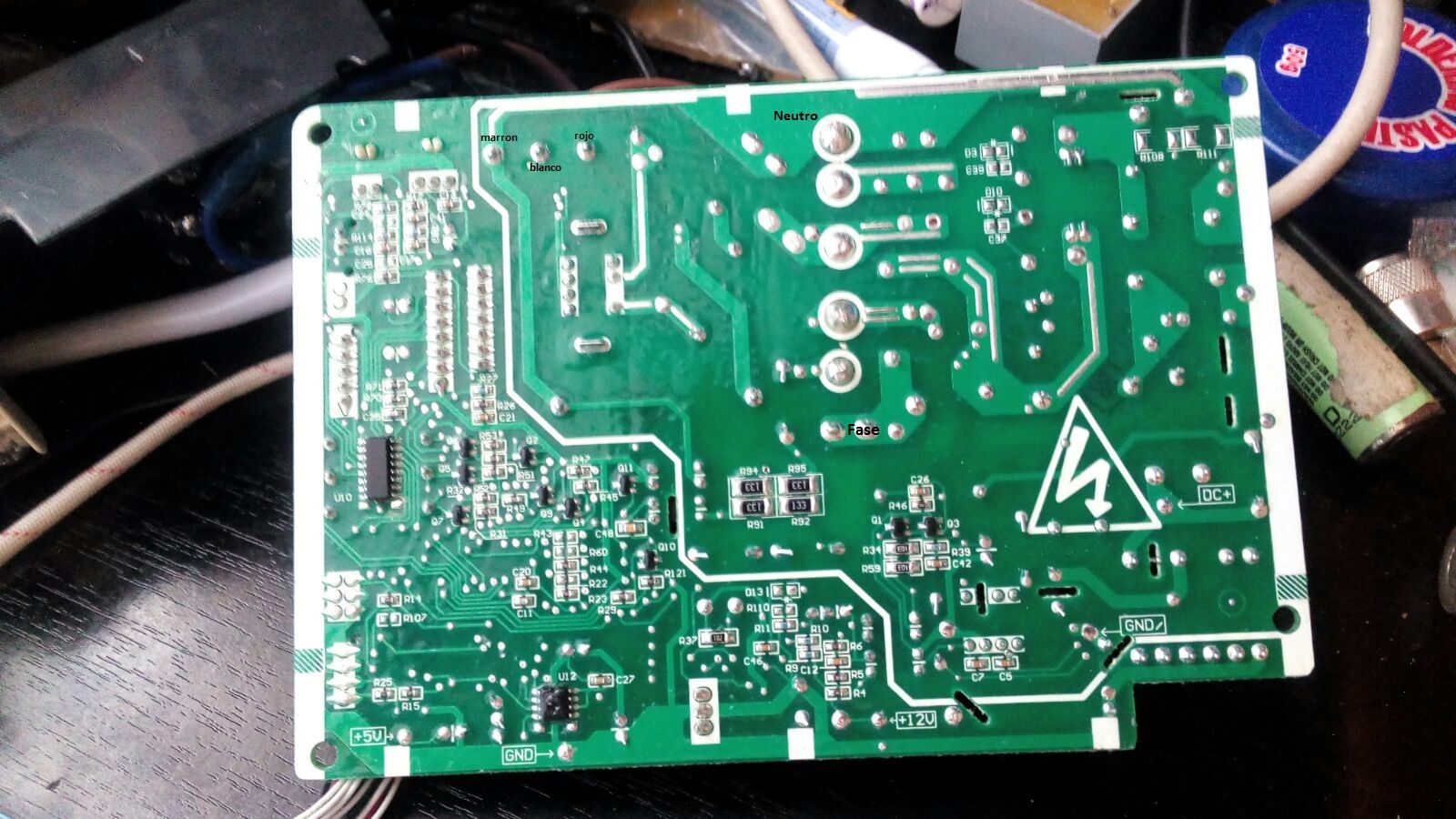

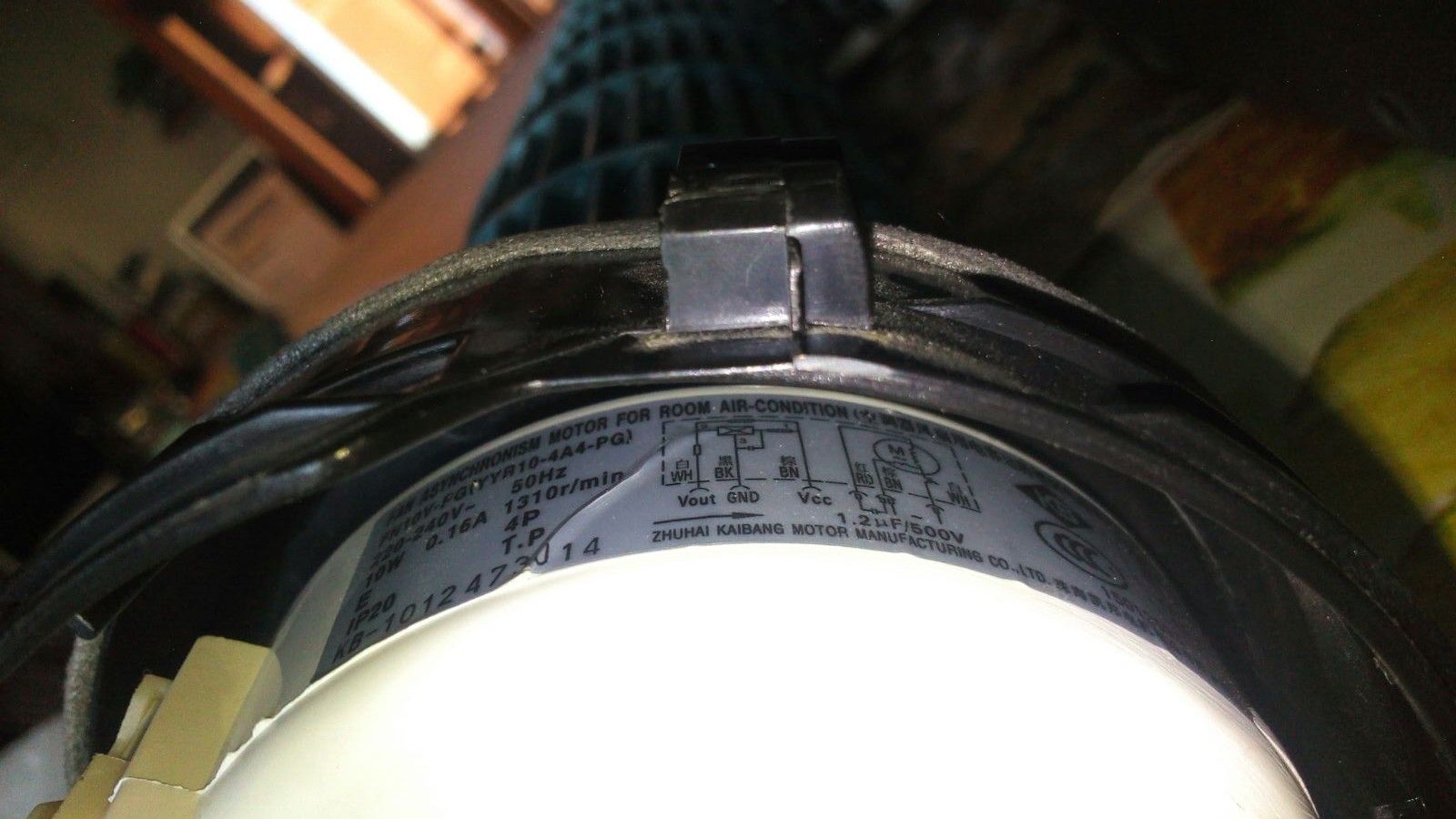

Buenas mi intención es controlarlo mediante arduino y reles, estado investigando y esto es lo que saque: En el cable rojo del motor hay respecto al neutro 370V pero no se como la asciende de 225 que hay en mi casa La foto del motor: Es un Fagor F3MI-3DCI la unidad interior, aquí la chapa electrónica: si podéis ayudarme sería de gran ayuda. Gracias de ante mano!

Saludos La ptimrts goyo corresponde a un motor dc (control digital) Y tiene un plus de 7 pines de los cuales 5 trabajan y dos libres El motor que tienes es un motor pg el de la foto, es un motor mojofasico quecse alimenta con ac 240v Tiene 3 cables, wh es el comun, bn es la marcha, y rd es rl arranque y va un terminal del capacitor de 1,2 uf, rl otro terminal del capacitor va al bn, se alimenta al bn y wh con 240V y listo, los otros tres cables del plus son el sensor hall
