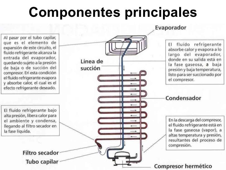

Bons colegas, estou recentemente no campo da refrigeração, sempre recebo informações daqui e hoje me tornei membro e minha pergunta é. COMO ALTERAR A PLACA DE REFRIGERAÇÃO DE UMA GELADEIRA COM O FREZZER ...? Como isso seria conectado? Portanto, a alta produção vai para o condensador de lá para o tubo de desidratação de lá para o capilar. Então, a partir daí, como eu continuo? Agradecemos antecipadamente a sua ajuda.

A placa de resfriamento, como você chama, é chamada EVAPORATOR e é conectada: uma extremidade ao CAPILAR e a outra ao tubo RETURN ou SUCTION. Deixo um gráfico para você entender melhor e aconselho que, se você gosta do ofício, o estuda, uma vez que não é tão simples sem a preparação profissional, você certamente pode perder dinheiro e clientes devido à falta de conhecimento. [img] https: // image.slidesharecdn.com/buenasprcticasenrefrigeracin-110222151422-phpapp01/95/curso-de-buenas-prcticas-en-refrigeracin-8-728.jpg?cb=1298388119[/img[

Desde o retorno do evaporador até a admissão da placa e a saída da placa para o compressor

Ok, um patrick está com celula ... vou ter que quebrá-lo e procurar o retorno do evaporador, uma vez que o localizo, conecto-o à placa de resfriamento e de lá sai para o retorno da motocicleta do compressor?
nachito_le2099
Gafanhoto pequeno certo
