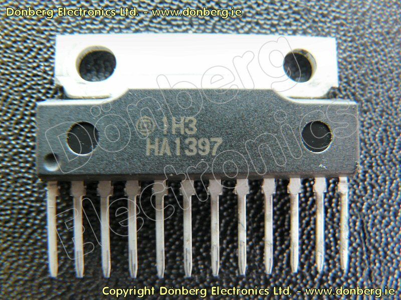

Resulta que se quemo un transistor de la etapa amplificadora de audio de un organo yamaha por las condiciones de temperatura extrema del cortocircuito solo de puede ver que es ha-1397 pero nada mas como poder saber el resto de la nomenclatura para comprarlo
soniderocharly
consiguendo el esquema de mismo
Si es algo parecido a esto: Entonces no es un transistor, es un amplificador integrado de 20W.
