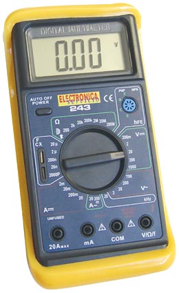

Saludos desde México Gracias por atender mi pregunta, estoy por entrar a un curso de electronica para aprender a reparar equipos de tv, audio etc y necesito comprar un multimetro he visto varios y me he encontrado con algunos de la marca fluke que rondan entre 200 y 400 USD o màs en este momento no puedo gastar tanto, pero encontre uno que me parecio muy completo es de la marca tonami (electronica y servicio). Entre sus caracteristicas me llamo la atencion que cuenta con generador de 20khz, mi pregunta es para que me puede servir esta funcion, que componentes puedo medir para que se utiliza y si me sera util para el curso y actividad que voy a tomar, o merecomiendan comprar el clasico multimetro basico para estudiantes.

lo mejor es fluke, pero este te sirve para lo que vas a estudiar, tiene medidor de ganancia en transistores, para medir capacitores no veo bien pero parece que es para los NP (ceramicos, poliester) y lo que dices que es un generador de frecuencia no es tal cosa, sino mas que un medidor de frecuencia hasta 20khz 20.000 mil Hrz, por ejemplo lo conectas a un tomacorriente de tu casa y te mide la frecunecia de la corriente alterna 60hrz o 60 ciclos por segundo, lo requieres para mas adelante en electronica. lo único malo es que en las funciones para medir voltaje alterno, directo y ohms no es de autorango, si consigues uno asi seria bueno, autorango significa que solo colocas el selector en voltaje alterno, directo, ohms y el tester hace lo demas y en este tienes que seleccionar el voltaje y ohms a medir. espero te ayude. saludos
