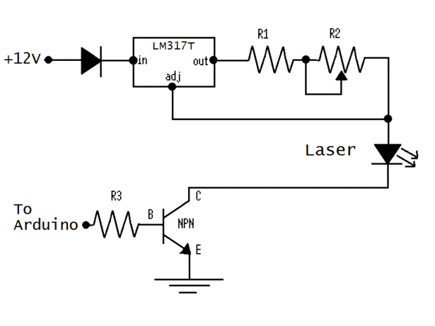

quiero crear un cnc laser utilizando arduino y solo me falta el laser he oido que con el lector de un dvd se puede hacer si alguien puede ayudarme tiren para aca
Salvador perez maximo
hola muy buenos días me temo esta en un error si lo que quiere hacer es una maquina de corte laser pero bueno e respondido por que me interesa el tema o serigrafía con laser que es lo que usted busca amigo reciba saludos cordiales oki.
Hola. El laser de una grabadora será para un uso limitado. Hay laser profesionales de por lo menos 10W como para la aplicación que mencionas. Que quieres cortar con el CNC? Saludos
EriEspinosa
hola, no es para cortar es para grabar madera
En este caso los movimientos del motor que comanden el laser deberán ser muy lentos. La potencia es poca. Lo que si puedes hacer es colocar un laser mas grande y variar su potencia ya sea para grabar o para cortar. Saludos
mrcevall
Para grabar madera basta con uno de 500 - 1000 mW, hay muchos baratos en ebay, aliexpress, amazon
