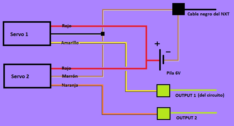

Tengo dos servomotores y necesito saber si puedo unir ambos para que me funcionen con la misma corriente. Alguien podria ayudarme? Gracias.

Claro que puede siempre y cuando la fuente suministre la corriente necesaria, que la suma del consumo de corriente de los dos dispositivos no sea mayor a la que al fuente te puede entregar, aui un ejemplo de conexionado: http://www.nxtorm.es/objetos2/servos%205.jpg

OJO con el acoplamiento mecanico, si existe defazamiento en ambos ejes se puede quemar uno de los dos, asegura un buen control
