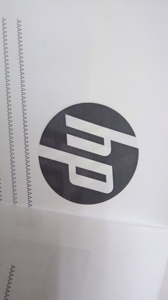

O cartucho a laser HP 85a imprime como efeito fantasma ou espelho
miguelis
Alguns cartuchos virgens que foram reciclados têm o mesmo problema abaixo da imagem, é claramente visto como é repetida apenas a imagem se parece com fantasma e nas letras não, vale ressaltar que são cartuchos virgens, bem aspirados e limpos da lâmina de recuperação magnética e do tambor Mais uma vez, o pó marca os parágrafos impressos ou, às vezes, os gráficos futuros, tudo muito limpo e me faz esses problemas. Alguém sabe o que pode ser? Agradecemos sua ajuda! Obrigado! http://s1191.photobucket.com/user/umbrellacorporation/media/Mobile%20Uploads/IMG_20180827_122636_zpsm5l8vmxn.jpg.html" target="_blank"> [IMG] http://i1191.photobucket.com /albums/z462/umbrellacorporation/Mobile%20Uploads/IMG_20180827_122636_zpsm5l8vmxn.jpg[/IMG[[/URL[[[img[[URL=http://s1191.photobucket.com/user/umbrellacorporation/media26Mobile.jpg.html] [IMG] http://i1191.photobucket.com/albums/z462/umbrellacorporation/Mobile%20Uploads/IMG_20180827_122636_zpsm5l8vmxn.jpg [/IMG] [/URL] [/img] http://s1191.photobucket.com/user/umbrellacorporation/media/Mobile%20Uploads/IMG_20180827_122636_zpsm5l8vmxn.jpg.html" target="_blank"> [IMG] http://i1191.photobucket.com/albums/z462/umbrellacorporation/media 20Uploads / IMG_20180827_122636_zpsm5l8vmxn.jpg [/IMG] [/URL]] http://s1191.photobucket.com/user/umbrellacorporation/media/Mobile%20Uploads/IMG_20180827_122636_zpsm5l.jpg://i1191.photobucket.com/albums/z462/umbrellacorporation/Mobile%20Uploads/IMG_20180827_122636_zpsm5l8vmxn.jpg[/IMG] [/URL] " alt="" />

Há um componente do cartucho que, como outros da mesma tecnologia básica, é muito importante para a criação da imagem e, em seu momento, também para apagá-la. Esse componente é o rolo de carga primária ou PCR. Sugiro que você preste muita atenção ao comportamento desse componente e como você o mantém. Se não tiver sido limpo adequadamente ou tiver muito uso, é melhor pensar (ou pelo menos tentar) colocar um novo. Se isso eliminar a imagem repetida, você saberá onde deve atacar esse problema. Também é necessário ter em seu laboratório graxa condutora especial para que a polarização via eixo de aço sirva para ionizar o cilindro. Obtenha uma nova PCR e veja se você pode melhorar a impressão.

Desculpe, até que eu mal consegui ver, já que estou ocupado o suficiente, vou tentar fazer essa solução e mantê-lo informado, o cartucho virgem seria sua primeira recarga, a PCR limpe com windex ou limpador de vidro. ?
stich2017
simona cacariza altere a PCR e coloque graxa condutora e limpe antes de limpar bem os contatos elétricos, o pino de toner do tambor também carrega essa graxa
miguelis
ventos carnalito ventos vamos ver como hoje vou colocar em prática o que eles me dizem!
rokubaja
verifique também os rolos de transferência, saudações
